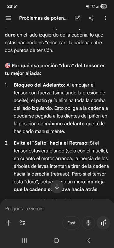

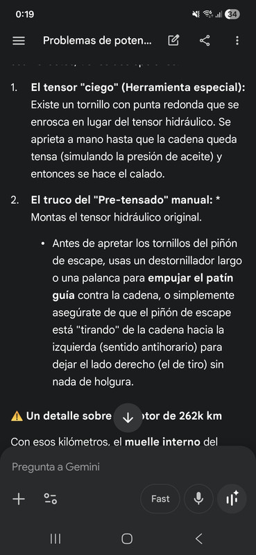

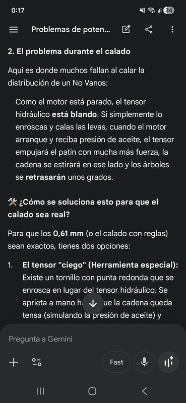

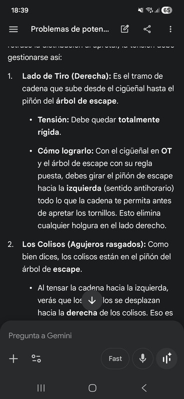

Lo he preguntado varias veces a la ia , que he pasado de tener 12,5bar a 14,5bar tras rebajar junta y que el coche debería tener mucha mas patada y fuerza y todas las conclusiones me dice lo mismo , que los sintomas son porque la distribucion se atrasa , no llevo junta mas gruesa y que aunque solo sean 2 grados ya se nota. A parte dice que es mucho pasar de 12,5bar en caliente a 14,5bar y que me tienen que haber quitado mucho para eso , pero es que en caliente da casi 16 bar y me calcula y todo lo que me pueden haber quitado y dice entre 0,6mm ,0,8mm o incluso 1mm y que por 1mm de rebaje que es muchísimo ya son 4 grados que quedan atrasados.
