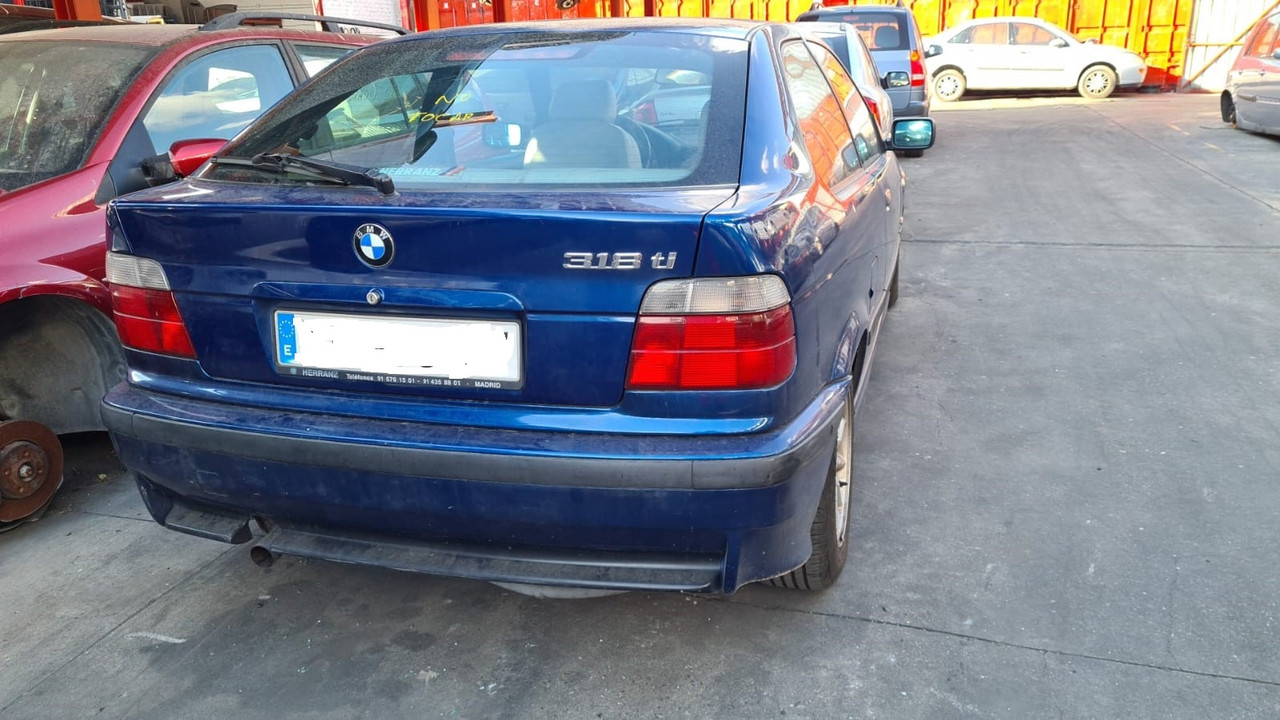

Me surge una duda que por mas que busco no consigo encontrar la respuesta.
Tengo posibilidad de hacerme con bastantes piezas de un 318Ti del 98.

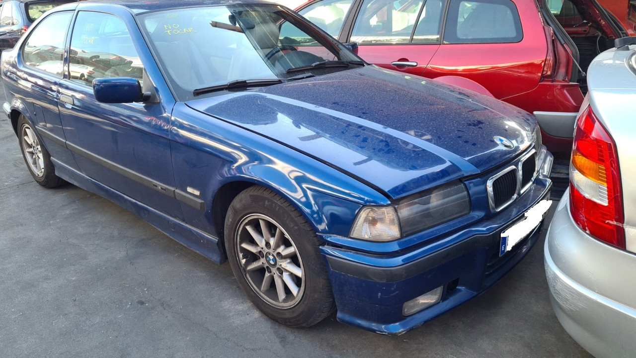

Este lleva pack M de serie y me pregunto si los paragolpes y taloneras son los mismo que lleva un 325i Coupe del 92

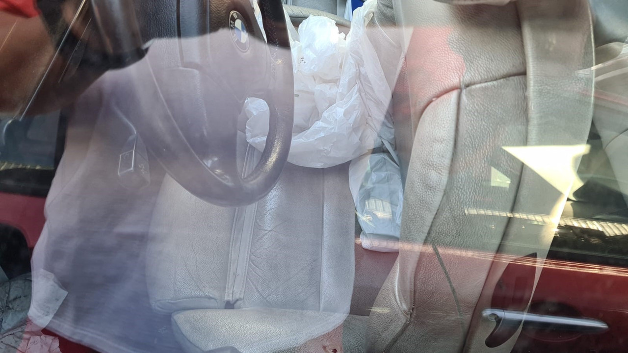

También lleva asientos deportivos pero ya he leido que la banqueta trasera no es copatible y la idea es dejar el coche lo mas original posible. De este modo si aprovecho los delanteros tendría que tapizar los traseros también y no tengo intención
Os adjunto unas fotos

entiendo que los asientos al ser reclinables deberían valer,de ese compact para coupé las taloneras te sirven y el paragolpes delantero también,el trasero no
122.967
237.719
Los paragolpes traseros son más cortos en el compact. Delanteros y taloneras sí que deberían servir, al menos por medidas ya que la batalla es idéntica.

Pues me voy a quedar paragolpes delantero y taloneras. Me tocará buscar uno trasero ahora
Muchas gracias por vuestra ayuda!

traseros M original coupé cabrio berlina y touring te vale,eso sí prácticamente misión imposible dado que en esas carrocerías salvo los m3 había muy poquitas con pack M ,algún 18is pero del resto na y menos
Me imagino que los que venden no originales son una chapuza, no?
No obstante mirando bien las fotos del compact el para golpes delantero tampoco es el mismo que el del pack M del E36,no?
También veo que le falta el lip delantero que se supone debería estar, no?
Ayer encontré una web que diferenciaba muy bien el paquete aerodinámico que traía el pack M de fábrica con el pack M que vendían como accesorio en la propia Bmw

el paragolpes del compact es el del pack M,el paragolpes que trae el lip es el del m3 y cambia la rejilla,pero es lo mismo y se puede añadir y cambiar la rejilla al gusto,los réplicas suelen vender los de 'm3' que vienen con el líp y la rejilla de panal
el paragolpes trasero M réplica no tengo constancia de que encaje mal,solo que será más fino el grosor pero perfectamente válido

También puedes poner el difusor M réplica en tu parachoques trasero original.
Solución barata hasta que aparezca uno completo.
