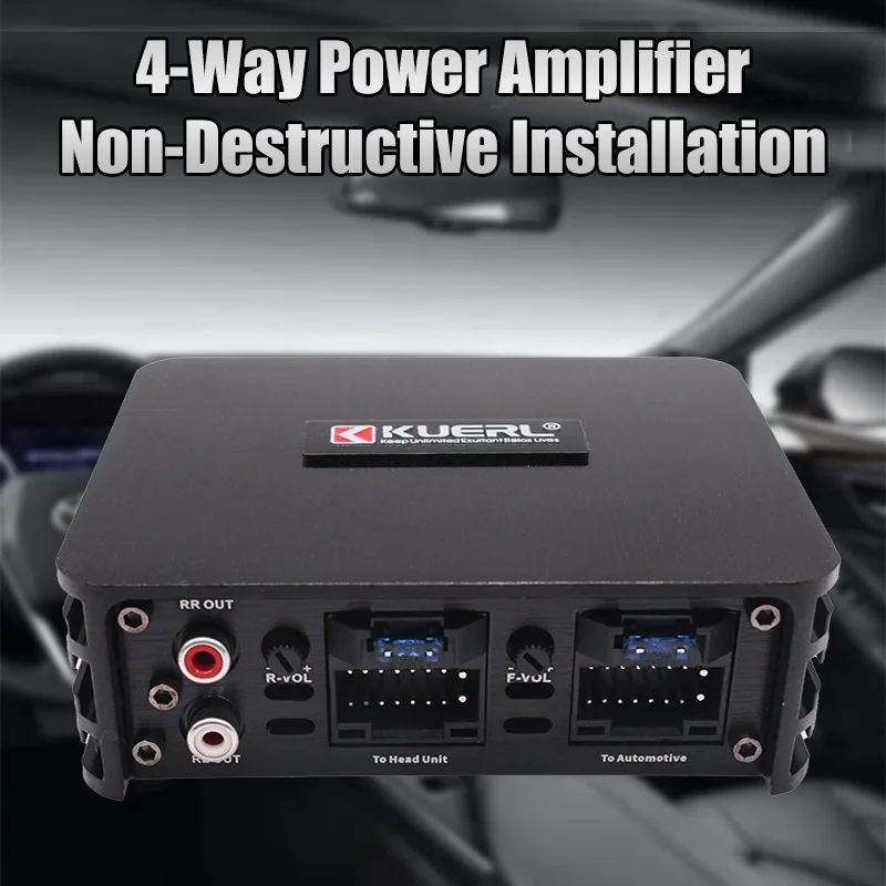

Bueno, al final pedí estas piezas:
a) 1x Amplificador DSP 4x50W (22,41€): https://es.aliexpress.com/item/1005009378091497.html
b) 1x Extensión de conector de 17 pines (6,93€): https://es.aliexpress.com/item/1005009274396917.html
c) 1x Conector de 17 pines hembra con pines (6,62€): https://es.aliexpress.com/item/1005002954769851.html
d) 1x Conector de 17 pines macho con pines (6,62€): https://es.aliexpress.com/item/1005002954769851.html
e) 2x Extensión de conector audio android de 60cm (6,68€): https://es.aliexpress.com/item/1005007523269599.html
Total 49,26€.
El elemento (a), el amplificador DSP, lo elegí con la siguiente idea:
* Mínima potencia: no creo necesitar mucha, y entiendo que cuanta más potencia, más calor, más gasto, más tamaño, más precio.
* Mínimo tamaño: para tener más posibilidades de encontrarle un alojamiento.
* Máxima simplicidad: no quería perillas de ganancia, ni entrada USB, ni varias entradas de no sé qué... cuanta menos opciones, mejor.
El plan con los elementos (b), (c), (d), (e) era utilizar la extensión (b) como punto de partida, y redirigir los cables pertinentes a las partes macho de las extensiones (e). Los elementos (c) y (d) los usé como fuente de pines.

La confección del cable fue bien, salvo algunos pines de los elementos (c) y (d) que acabé desperdiciando, pero entraba dentro de lo previsto.
La colocación del amplificador en el coche ya no fue tan bien. No vi un hueco claro en el que ponerlo que no requiriera desmontar medio coche. Me costó incluso esconder el conector original del coche.

La gran pregunta: ¿suena mejor?
A mí me pareció que sí, que notablemente mejor. Contrario a lo que esperaba, no suena a mayor volumen. Es más, me atrevería a decir que si hiciéramos sonar un tono continuo, no habría diferencia entre la radio original y la amplificada. Lo que ocurre es que las subidas y bajadas, los cambios de registro, las mezclas de voz e instrumentos, la radio original lo emborrona e iguala todo en una especie de engrudo sonoro con estridencias, y una vez amplificado, vuelven los matices y el orden.
Hoy hice una prueba con una canción de referencia en la familia, que solemos cantar a voz en grito, y con la radio original cantamos porque nos la sabemos y no oímos nada, mientras que con el amplificador la parte instrumental está presente, y la parte vocal se distingue junto a nuestras voces.
También me puse científico, para intentar descartar el efecto placebo: grabé un fragmento sin y con amplificador, y se los di a escuchar a mi mujer diciéndole que eran dos modos del amplificador (azul y rojo, le dije) y que me ayudase a escoger. A los 5 segundos de la versión azul (sin) me dijo que "fatal", y a los 5 segundos de la versión roja (con) me dijo que "mucho mejor".
Hice la prueba con otras personas, y unos tardaban más que otros en decidirse, pero todos escogían invariablemente la versión "roja" (la amplificada).
Trasteando un poco con la unidad, he llegado a la conclusión de que los altavoces delanteros ahora producen una rendición decente de la canción. Y que los traseros... bueno, en fin, le añaden bajos y eso, pero a mi juicio hacen empeorar el resultado conjunto.

Por desgracia, la integración no es perfecta.
De hecho, si se confirman algunas de mis sospechas, es posible que el amplificador acabe en un rincón del trastero.
Pero de momento lo voy a estudiar, y cuando tenga las conclusiones sacadas, comento por aquí.
Stick Hero
E46 330i Sedán
28 Jul 2024
245
277
Ya lo tengo claro.
Aparte de que no he encontrado un hueco obvio para el amplificador, tengo otros dos problemas.
El primero es que mi unidad incluye un conector auxiliar. Pensé que no tenía utilidad, pero resulta que por ahí entra el sonido del manos libres. Ese pequeño conector de 10 pines se puede transplantar al marco del nuevo conector, pero entonces me resulta imposible apartar el conector original lo suficiente como para que todo vaya a su sitio. No encuentro extensores del pequeño conector por Aliexpress o RealOEM. La opción que me queda es cortar y alargar, y no es algo que me mole.
Y luego está el otro problema, que me tiene más desanimado, y que paso a relatar a continuación.
Una de las cosas que quería hacer bien, era asegurar que el amplificador se encendiese si y sólo si la unidad se encendía.
Para empezar investigué la circuitería del amplificador, y concluí que estaba preparada para encender con el cable de encendido de accesorios (rojo), en lugar de con el cable de encendido de antena/amplificador (azul). Esto tenía fácil solución: sólo tenía que conectar el cable de encendido de antena de la unidad, al cable de encendido de accesorios del amplificador.
Pero para asegurarme que iba por buen camino, quise comprobar si el cable de encendido de antena de la unidad se encendía al encender la unidad, o sólo al poner la radio. Y descubrí que ese cable daba voltaje... todo el rato, salvo cuando la llave del coche está en "OFF" y la unidad está apagada.
Es decir, si conecto accesorios, con la unidad apagada, el cable azul de encendido de antena ya da positivo. No sólo eso: los altavoces están activos, reproduciendo el silencio.
¿Por qué? La verdad, no estoy seguro. No sé si es así en todos los E46, o es así en el mío para que entren las llamadas por Bluetooth.
De todos modos, no tengo problema en aceptar pulpo. Si el coche quiere reproducir algo por los altavoces, aunque sea el silencio, me parece coherente que el amplificador esté encendido para amplificar ese mismo silencio. De hecho, el amplificador tarda unos segundos en cebarse tras encenderlo, así que si quiero escuchar una llamada entrante cuando entra, y no 10 segundos después, lo suyo es llevarlo encendido.
¿Cuál es el problema entonces? Pues que cuando la unidad reproduce el silencio sin amplificador, lo único que se oye es un poco de estática a un volumen bajísimo por los altavoces, pero cuando reproduce el silencio a través del amplificador tengo una estática mucho más notoria, y se cuelan todo tipo de sonidos parásitos (desde el típico "telegrama" justo antes de recibir una llamada, hasta unos patrones la mar de curiosos cuando el coche está encendiendo, o al ralentí).
Así que con la radio original el sonido es penoso cuando pongo música, pero estoy tranquilo cuando no, mientras que con el amplificador el sonido es aceptable cuando pongo música, y una especie de circo absurdo de estática y ruidos parásitos cuando no.

Creo que con lo que soy yo con los ruidos, me importaría más esos ruidos de estática cuando no estoy escuchando música que escucharla mejor cuando la pongo jajaja.
Sí.
Lo de la estática amplificada, se lo achaco al DSP, y creo que es soportable. Al fin y al cabo, cuando pongo música no se aprecia, y cuando no la pongo y el coche está en marcha, hay que fijarse mucho. Y sin música y el coche apagado, por fin se apaga el amplificador y desaparece la estática. Ya cuando compré el coche reparé en la estática (aunque es mucho menor sin amplificador), y más allá de reparar en ello y extrañarme, nunca me molestó realmente.
El tema de los ruidos parásitos, sí es más desquiciante para los que gustamos de usar el oído para diagnosticar el coche. He detectado varios, pero hay uno particularmente molesto, que es una especie de vibración permanente cuando el motor está arrancado.
Lo que ahí no estoy seguro de que sea el DSP. No sé si puede ser un problema de masa, o de apantallado de cables en las extensiones que hice... a lo mejor tiene arreglo, y el problema es que no controlo lo suficiente.
Stick Hero
E46 330i Sedán
28 Jul 2024
245
277
He hecho una prueba: he desconectado las líneas de audio de la unidad al amplificador.
No se oye música, claro, pero el nivel de estática aumentado es el mismo, y los ruidos parásitos siguen todos.
Luego he probado a hacer una llamada con el móvil, y si lo acerco al amplificador, o a los cables de entrada de audio del amplificador, o de salida de audio del amplificador, o de alimentación del amplificador, o de señal de encendido del amplificador, se oye el correspondiente sonido de telegrama.
Como curiosidad: los cables de entrada de audio del amplificador los trencé por pares, como 3 vueltas cada 2 cm, por si servía para algo. Pero se ve que no.
Curiosamente, si acerco el móvil en llamada a la unidad, no se nota absolutamente nada.

Cuando hice el brico de la sustitución de los amplificadores de la BM54 (va con el sistema de gps y pantalla), observé que la amplificación original Bmw es de 4 x 7,5w.
Al cambiar el amplificador, le monté un TDA7375 que es 2 x 35w., y con esto, ya se notaba la diferencia.
Sin que los componentes audio de estos coches sean una maravilla, siempre he tenido la sensación que a los altavoces originales, siempre le han faltado chicha.
Cuando compré mi actual 318i, le cambié la radio original por una android (4 x 45w), la más parecida a la original, y ya se notó la diferencia en el audio.
Sí no quieres cambiar la radio bussiness, podrías que montar un amplificador booster a la salida de los altavoces de la radio.
Ejemplos:
Sí no quieres tocar la instalación original, puedes ponerle éste adaptador y hacer los cortes / empalmes en él y sí algún día desmonta el sistema con quitar el adaptador, todo quedaría original. El enlace es para un conector de 40 pines.
Llevo un tiempo dándole vueltas a comprar un amplificador VIBE POWERBOX y viendo estos que has puesto, que son específicos para pantallas android, además plug and play, me voy a lanzar a comprar uno, he leído sobre ellos y creo que quedaré satisfecho.
chilote42
320d
11 Ago 2005
5.092
3.437
Bueno al final he comprado el 1º del que puso @Manol y añadir que estoy satisfecho con el resultado, si bien es cierto, que no tengo ningún altavoz de origen.

Dónde lo escondiste?
Pues detrás de la radio, la mía no tiene culo y hay un hueco grande, con un rectángulo plástico, le pegué sendos trozos de alubutylo y como tiene la capa de aluminio, pues ahí le pegué el ampliador en lado izquierdo y en el derecho la antenas de GPS y wifi.
No hay manera de instalarlo mas lejos? Habria que alargar el mazo de cables del coche?
Creo que si, imagino que es por las radios que tienen culo, el cable que trae con los dos conectores iguales, va del amplificador a la pantalla y es de unos 20 cms, yo estuve mirando y me suena de ver algún amplificador de los muchos que vi, en el que ese cable era más largo, también puede que los vendan ya hechos. en cualquier caso se podría hacer más largo cortando y empalmándole sus respectivos cables.
El otro que va al amplificador, es el cable que venía con la radio Android, que entra en la pantalla y tampoco es muy largo y habría que alargarlo con su conectores correspondientes.

Dentro del mundo de conectores y extensiones Android, el problema de estos amplificadores es que vienen con dos conectores "hembra".
Lo suyo sería que el que conecta con la unidad fuera "macho", y el que conecta con el vehículo fuera "hembra".
Como el que va a la unidad es "hembra", el cable ha de ser "macho"-"macho".
Y... no he encontrado alargadores prefabricados sueltos de ese tipo. Así que si necesitas alargar, y el que trae el propio amplificador no es lo suficientemente largo, te toca ponerte a empalmar.
De hecho, otra consecuencia incómoda, es que el experimento de quitar el amplificador y enchufar los dos cables que llegan el uno von el otro, no es posible.
