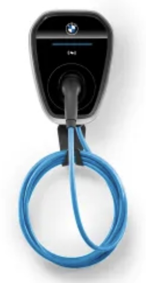

“BMW Wallbox Plus (22 kW)”
Es opcional y tiene un coste de unos 810 Eur. Es una actualización del Wallbox de 4a generación que puede cargar en corriente alterna hasta 22 kW, aunque el iX3 solo puede cargar hasta 11 kW.
Se puede instalar en interiores y en exteriores. Se gestiona con la App My BMW del móvil que puede gestionar el control de acceso por tarjeta RFID (Connected Home Charging), el balanceo de la carga solar y de red para optimizar los costes (solo posible con módulos específicos de Smart Energy, contadores inteligentes).

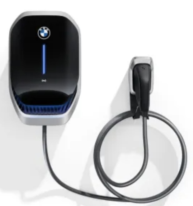

“BMW Wallbox Professional (7,4 kW)”
Es opcional y tiene un coste de 1.900 Eur. Puede cargar con corriente alterna bidireccional hasta 7,4 kW y convierte el coche en un acumulador de energía para el hogar.
Es compatible con lad modalidades de transferencia Vehicle-to-Home (V2H) y Vehicle-to-Grid (V2G). El resto de funciones son las mismas que el Wallbox Plus, pero no puede utilizarse con modelos híbridos enchufables PHEV.
La conexión del Wallbox en la vivienda se efectúa del modo convencional a la red de corriente alterna (CA). Los procesos de carga entre el vehículo y el Wallbox se realizan con corriente continua (CC) a través del convertidor incorporado.
El uso de V2H, la carga solar o la carga de red optimizadas requieren de la utilización de módulos específicos de Smart Energy (contadores inteligentes).
Puede que el vehículo no sea compatible con algunos acumuladores y sistemas de gestión energética domésticos en general.

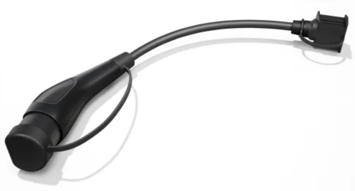

“Paquete Multifunction Charger UE tipo 2 + adaptador MFC E+F (CEE7/7) 10 A”
Es opcional y tiene un coste de 490 Eur. Incluye el cable multifunción o flexible que se enchufa al coche (unos 420 Eur), el EVSE y el adaptador enroscado para enchufarlo en un enchufe doméstico tipo Schuko (70 Eur) con el que se puede cargar hasta 2,3 kW.
También es posible adquirir y conectar otros adaptadores disponibles para recargar en tomas de enchufe industriales o en estaciones de carga públicas de corriente alterna con hasta 11 kW de potencia. El cambio de adaptadores se puede hacer facilmente desenroscando uno y enroscando el otro.
Aparte del adaptador para enchufe doméstico tipo Schuko hay 4 tipos diferentes de adaptadores.

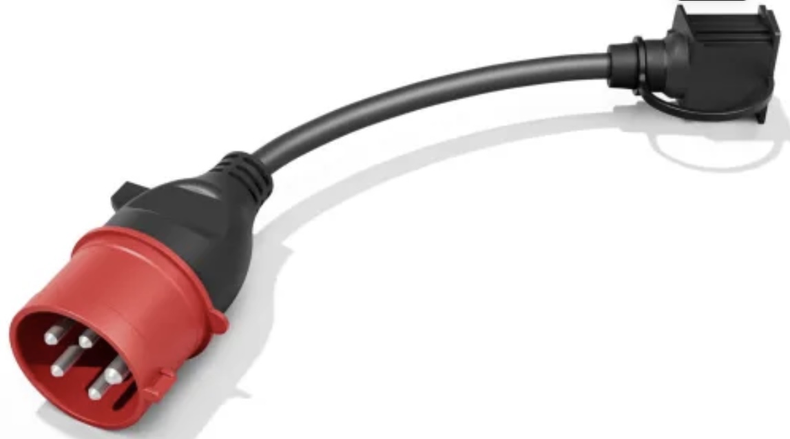

“Adaptador de Multifunction Charger CEE red 3x16A 16 A”
Es opcional y tiene un coste de 70 Eur. Si se conecta a un “Paquete Multifunction Charger UE tipo 2” permite recargar el vehículo en tomas de enchufe industriales CEE-16-A trifásicas de 16 A de color rojo.
Es parecido al anterior pero trifásico en vez de monofásico.

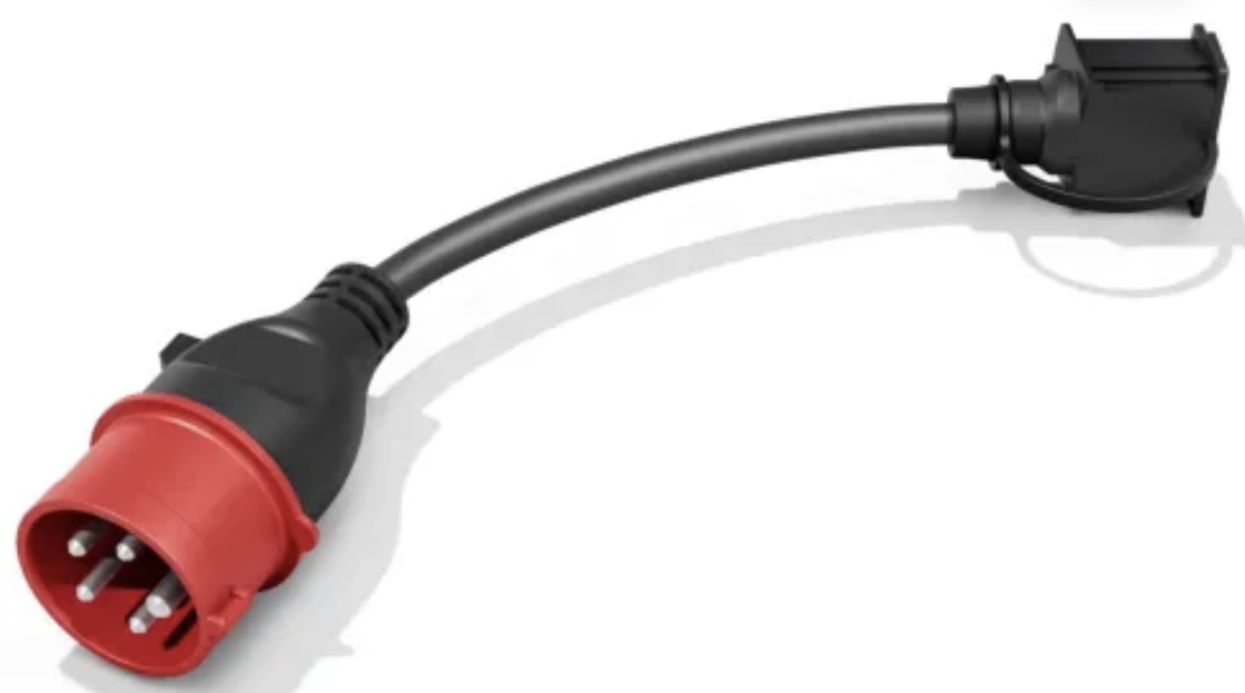

“Adaptador de Multifunction Charger CEE red 3x32A 32 A”
Es opcional y tiene un coste de 70 Eur. Si se conecta a un “Paquete Multifunction Charger UE tipo 2” permite recargar el vehículo en tomas de enchufe industriales CEE-32-A trifásicas de 32 A de color rojo.
Es parecido al anterior pero de 32 A en vez de 16 A.
