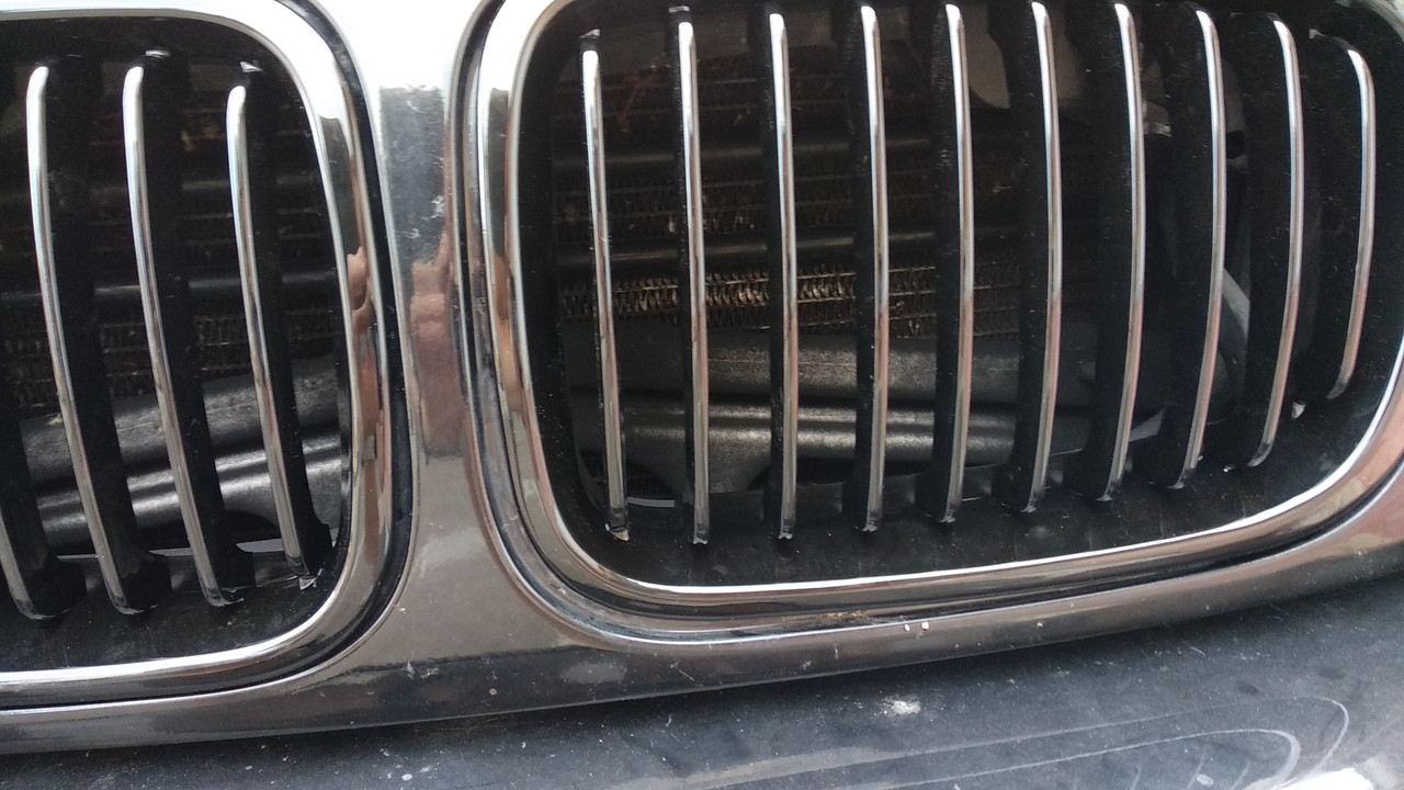

Buenas, refloto el tema.
He comprado unos riñones tipo M4 para el compact y los que ya cambié no acoplaban bien, las pestañas no cogen o es como si faltara algo. Van todas así o es a mí que me falta alguna goma? Sólo son los riñones

No he tocado un compact en mi vida, pero en todos los BMW que he tenido va la pieza cromada (la parte exterior que se ve del riñón) encajada con pestañas a una base de plástico negra que hace de soporte. Es esta base la que contiene las patillas que lo sujetan al capó.
Gracias, vale, eso lo tengo igual, pero las pestañas no llegan a hacer fuerza y digamos que en algunas partes tiene holgura... Me tocará poner pegamento bicomponente o algo así para que no tenga juego

No puedes doblar un poco las pestañas del capó para que ajusten mejor? O no es ese el problema?
Pues es que el capó no tiene pestañas, sólo las rejillas, y algunas entran bien y hacen presión, pero otras no, se quedan como cortas. Ya subiré fotos de cuando me lleguen las nuevas

Así es como son por detrás, y esas pestañas, algunas tocan y encajan en la chapa del capó y otras no...

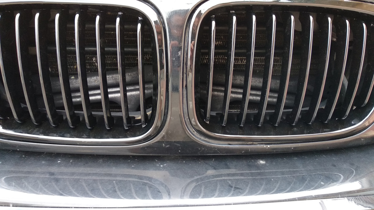

Quedan así, además son como pequeñas y no hay manera de centrarlas bien.

Y jamás ajustarán como las originales, son unas copias muy burdas.
Ya, por eso las quiero cambiar, pero como originales no hay de ese color ni diseño, pues toca ir a chinas... Además me salieron gratis :descojon:
