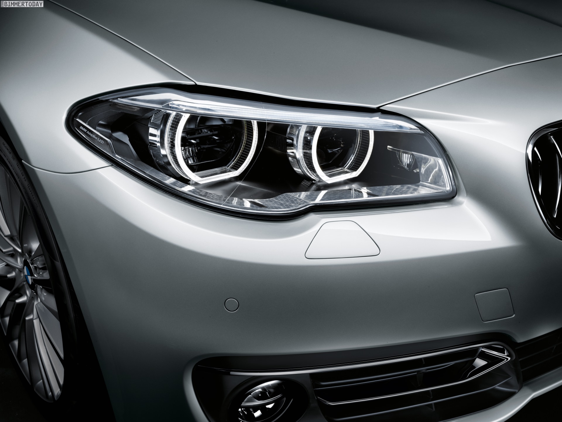

Puesto a reequipar miraría poner los faros de led

F10/F11 LCI (2013-) Xenon. De serie
F10/F11 LCI (2013-) Led. En Opcion

Yo pregunte en BMW y me dijeron lo mismo que en otros sitios,son led y no llevan bombilla,entonces no se pueden iluminar más pero sí que sí se codificar ,se le puede subir la intensidad con la consecuencia de coger algún bache o vibración y romperse y el roto significa faro nuevo.

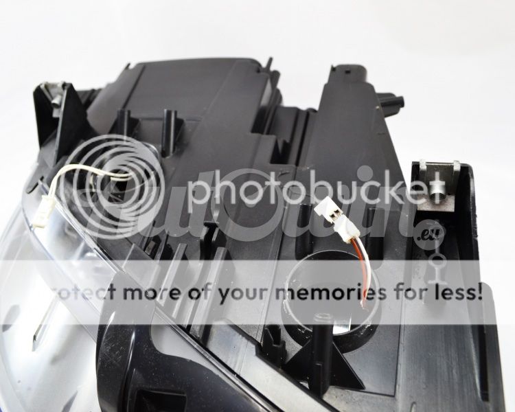

Tampoco se pueden codificar, estan al 100% subiendolo no se consigue nada, ya lo he probado.
Los xenon sí trabajan a menos del 100%, cuando las cortas estan encendidas por ejemplo , y entonces si se pueden codificar siempre al 100, en los nuestros no.

Aqui puedes ver donde van las lamparas de los aros en los faros con xenon.
Y las lamparas que van ahi
Y aqui como son los halogenos, osea, nada.
