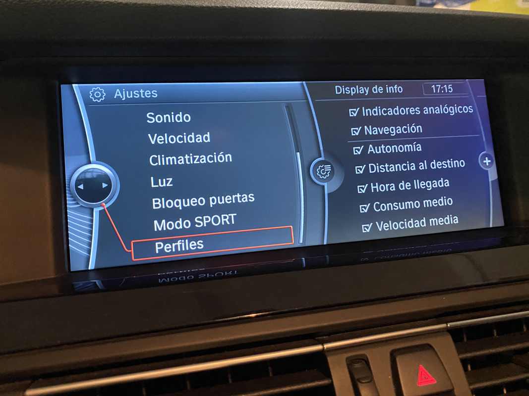

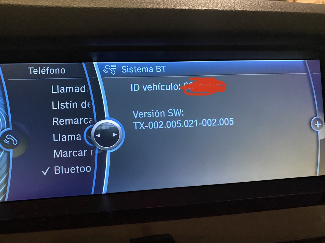

Pues me toca a mi ahora, tengo un bmw f10 de 2012 con pantalla pequeña CIC, creo y tengo para multimedia MX-003.004.031 y para telefono TX-003.004.031, con el mismo problema de cortes intermitentes del bluethoot y por tanto de la música y del telefono, tampoco traspasa la agenda.
Con mi movil antiguo Redmi note 10 Pro todo iba bien, pero con este, Poco F7Pro, ambos Xiaomi
Si conoceis de algún sitio donde pueda llevarlo a actualizar, agradecido.
He intentado conectarme a la web de BMW para descargarme las actualizaciones y me dirige al concesionario
Otra sería cambiar de móvil:muro:

Bueno pues dicho y hecho. Me he pùesto a buscar y las versiones ultimas que he encontrado gracias a la IA son para mi CIC MX-003.005.004 y TX-003.005.008 y ambas se descargan en un archivo UPD01008.bin que luego hay que instalar en el coche. desde un pendrive formateado previamente en FAT32, luego se cambia fecha dek cuadro de instrumentos p. ej al año 2023 y se actualiza desde la versión actual, que la guarda por si surje algún inconveniente.çTodo ello lo he ido leyendo por deferentes web gracia a la IA y está todo bien explicado.
Tra actualizar, ahora todo perfecto, me ha traspasado la agenda del movil, no se corta bluethoot ni me da un pequeño chisporroteo periodico en los altavoces y me salen los titulos multimedia de spoty.
Feliz y si necesitais alguna aclaración que pueda ayudar me decís.
