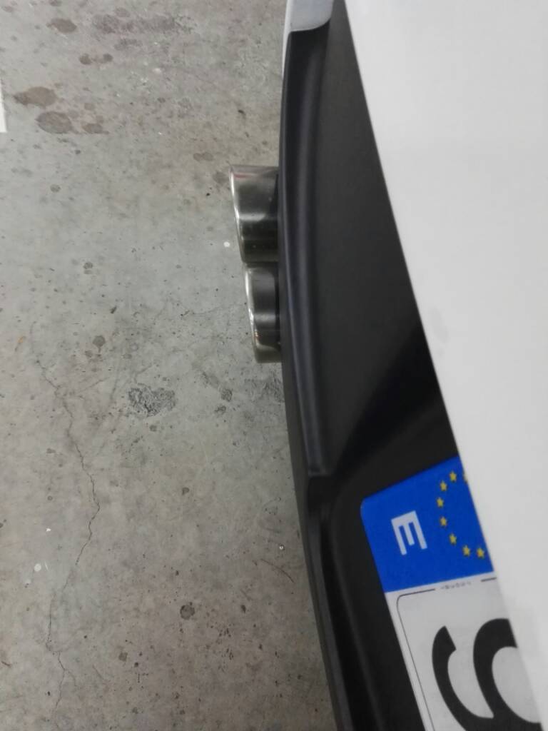

Te ha quedado muy bien. Alguien sabría decirme, si mi salida de escape, que va mirando para abajo, le hago un apaño para dejar recto, tendría problemas con la itv?

En principio cola de escape no es reforma de importancia, si es el.modelo Valencia a habido que cortar un poco para adaptarla, pero muy contento con el resultado

Me gusta mucho como te ha quedado @angelillo03 . Yo llevo tiempo queriendo quitar mi cola de aspirador y colocar algo asi. Tu tambien tenías la cola tipo aspirador? A ver si nos puedes dar algo mas de información. Va soldada o como está acoplada? Podrías pasar alguna foto de como se ve la instalación por abajo?

Yo pregunte la última vez que fui a la itv y me dijeron que no hay problema en hace este tipo de modificaciones.

A ver si nos podéis resolver las dudas que tenemos, de como habéis cortado el tubo de escape, y si podéis poner cuanto mide el embellecedor del norauto.

Lo de cortarlo te lo digo yo...desmontarlo y con la radial cortar .
Las medidas no lo se.

Y hay que desmontar el tubo para cortarlo?? En mi caso no se como tendría que hacer, porque tengo la salida de los pre, es decir, mirando al suelo. He leído post antiguos, de gente que ha cortado el tubo de tal manera, que han puesto un embellecedor recto, y en caso que la itv les tirase, volver a poner el embellecedor de BMW, y mirando para abajo.

Yo la he puesto hoy, me gusta, pero sobresale mucho para mi gusto. Tuvieron que cortar bastante porque la cola es grande.

Se puede cortar aún más, para que quede más al ras del difusor, pero a mi me.gusta q sobresalga un poquito. Mi compi que me la monto solo, desanclo un poco el.escape y ya íbamos cortando con radial y presentando. Creo que las colas no son consideradas reforma, asique en teoría 0 problemas en la itv

Como os han dejado la unión? la han soldado? Podríais pasar alguna foto de cómo se ve por abajo el acoplamiento? gracias.

Angel, cuando puedas si me pones una foto de cuanto te sobresale a ti, te lo agradezco!

Ok, mañana se la hago. Si la llevo soldada con soldadura convencional, pero antes de pasar la itv la soldadare con una que queda como de fábrica, para que parezca un acabado de serie, y lacare con pintura anticalorica
