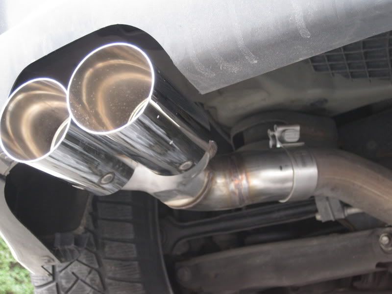

Te pongo imágenes de 118d coupe
Aquí con la y puesta
Como te han comentado no hay espacio para poner una Y, manteniendo el silencio, sin soldar, con abrazadera es imposible.
Además aunque mantengas el silencioso original si cambias la cola por una doble, tendrás que homologar(sobre 200-250€), ya que con la nueva ley de itv, aunque solo modifiques la cola, no pasarías itv.
Por lo que sino puedes guardar la petaca y volver a poner el silencioso original con su terminal, la mejor opcion para la ITV es poner un silencioso homolgado, p.ejemplo el performance ( en ebay por 450-500 €)
Otra opción mas económica es poner el silencioso de un 135i, no creo que en la itv se den cuenta que no es un recambio original para un diesel
La cola que te han puesto en un post anterior, es el terminal de escape BMW performance para el 123d, adaptada a un 118d o 120d, eliminando el último silencioso, vale unos 230 €
El escape del 123d es diferente y el último silencioso no esta pegado al difusor trasero, acaba en tubo recto, por lo que poner la cola con abrazadera es muy sencillo
saludos

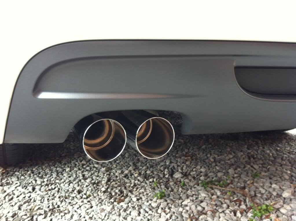

Mucho ojo con estas cosas....si no te lo hacen bien, ganas un buen pegote de óxido. Las primeras fotos son de la Y que tenia antes de montar el escape performance:
Las segundas son, con el permiso de Zorbmw, de su Y que tiene montada. Se observa una mejor instalación:
Ambas instalaciones fueron realizadas en Duramas.

pardobond;12310284 dijo:
Para flipar con los resultados.. :ar::ar:
Gracias por tan buenísimas ilustraciones.
