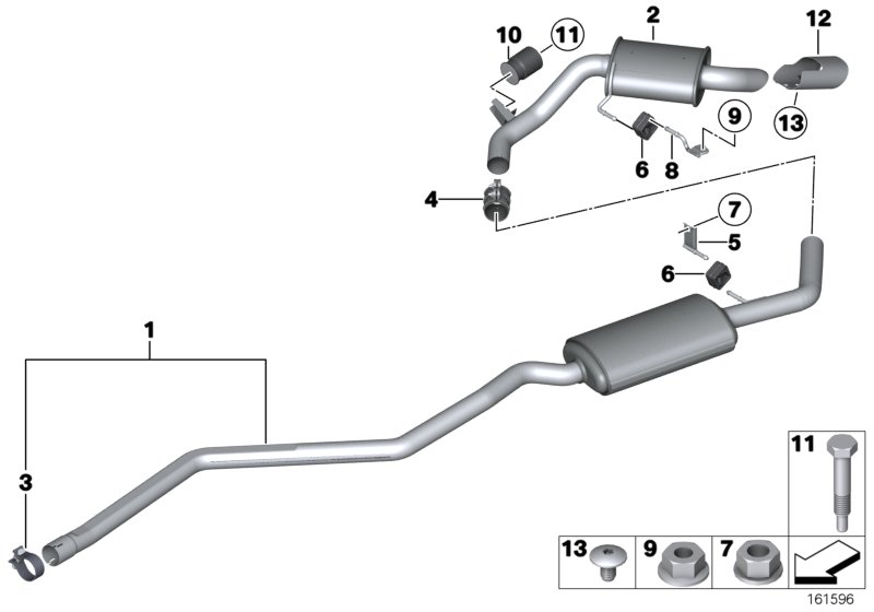

el embellecedor del escape venia con el pack M despues del restiling. puedes buscarlo en algún desguace o en el concesionario con esta referencia
18307803692
jsagar
e81 - g20
27 Ago 2007
12.092
4.338
es la pieza nº12
