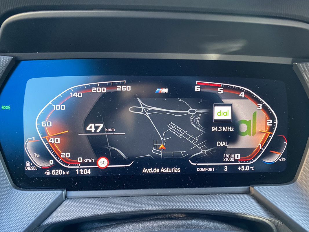

Por cierto, el otro día con el BimmerCode hice otro par de pequeños cambios en el cuadro digital, unos es que puse los números un poco más grandes y cuadrados en velocímetro y cuenta vueltas y el otro es que añadí la M en la parte superior central del cuadro.
Quería ilustraroslo con dos fotos del antes y del después para que veáis a qué me refiero. Un saludo.
ANTES:
DESPUÉS:
ANTES:
DESPUÉS:
Los numeros y la M te han quedado muy bien, me gusta como queda. Lo de la radio si pudieras quitar la sombra esa que aparece de la emisora creo que quedaria mejor.
ANTES:
DESPUÉS:
Esto con Carly no es posible hacerlo?? un saludo y gracias!!
