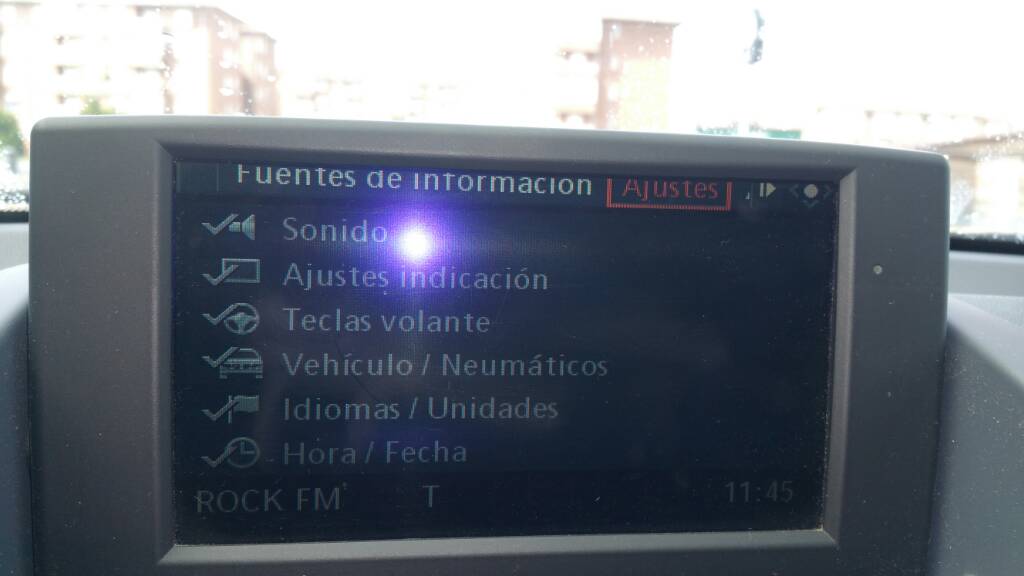

Hola, ando con un pequeño problemilla en el navegador profesional de mi coche.
No me quedo mas remedio que comprar uno de segunda mano procedente de un serie 3, con el pequeño detalle de que al ser mas grande la pantalla en el serie 3 me aparece el menu principal totalmente descuadrado y no se ve la opcion de navegacion.
Luego una vez que te pones a manejarte por los menus la imagen de la pantalla se ve un poco recortada en la parte superior y claro tampoco me deja ocultar la pantalla en el sapicadero como hacia antes, al sacar la llave si, solo oscurecerla como estaba programada en el serie 3.
Un par de foreros me han confirmado que codificando se queda bien ...pero claro ni puñetera idea que tengo .Se que me hace falta el cable y he visto los hilos de coding , pero creo que no me apañare ...aunque me pillare el cable descargare el material y a investigar.

Hola ...el mio procedia de un e 92, el chico que me lo vendio me pregunto por los extras de mi coche y ya me lo mando operativo con la salvedad del error visual...
De todas formas esperemeos que responda jormi, y si no salimos de dudas le escribo al forero que me lo vendio.
De todas formas te digo aun no esta al 100x100 porque las imagenes en los menus por la parte de arriba ayn esta una gota recortada y cuando se enciende el logo bmw esta descentrado pero ya queda asi..jormi hizo un gran trabajo y me resolvio muchas cosas

que va le pase un man en blanco al ccc para que cogiese la configuracion del e87. en tu caso podria ser igual
con ista p no le hecho nada porque como no tengas expert mode te programa todo el coche y llleva un rato. ademas de que como no tengas para tension te puedes cargar algo.
con el ncs si te cargas algo al codficar, le pasas man en blanco y a correr.
tampoco me puse a mas, ya que no tengo el ICOM, lo hice con el kdcan y algunos modulos van con fibra, y tenia miedo de cargarme algo, ya que era la primera vez que tocaba el modulo de ccc
