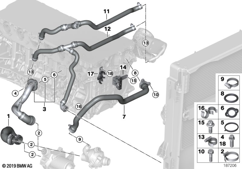

He tenido una avería y se me ha roto una pieza de un manguito de agua que va a la culata.
Ante el temor de que el trozo faltante haya entrado a la culata, quería preguntar si alguien tiene un diagrama de como circula el refrigerante en un motor N53, el 3000cc 6L.
Me da miedo que se atasque en la bomba de agua o tapone cualquier parte del circuito. No era una pieza pequeña.
La pieza está en el cuello de plástico de la pipa que une el manguito número 7 con la culata.
https://www.realoem.com/bmw/es/showparts?id=WE31-EUR---E92-BMW-325i&diagId=11_3755
He buscado en Internet, pero no encuentro esta información.
Justo hace 2 semanas me cambiaron el intercambiador de temperatura del aceite que va justo al lado. Sería una locura pensar que tuviese relación, ¿verdad? Seguro que al soltar o apretar uno de los tornillos no forzaron con una llave ni nada de eso.

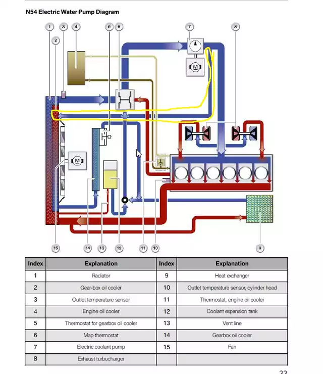

Ese tubo es de salida al termostato, para n54 venden ese conector de aluminio para evitar lo que te a pasado a ti, no se si para n53 puede valer, yo te puedo poner el diagrama del n54 que es parecido al del n53 a diferencia de turbos y radiador de aceite.
Te lo agradezco para saber como va. Y si, he visto el conector de aluminio al buscar la pieza. Es que menuda gracia si un trozo tapona cualquier componente o manquito más fino. Pero vamos, me parece mucha casualidad que hace 10-15 días me cambiasen el intercambiador de aceite y el tornillo más inaccesible quede justo al lado de la pipa del manguito. En cualquier caso paso de discutir y como no hay pruebas, lo llevé a otro taller más de confianza. No s elo llevé d primeras por motivos q no vienen al caso y me arrepiento, pq es muy bien mecánico. Y más barato q el me cambio el intercambiador de aceite.
