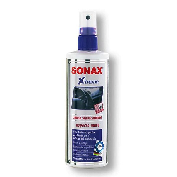

Entonces con limpiasalpicaderos también vale? o me compro mejor el spray de silicona? Tengo este limpiasalpicaderos:
Gracias!

Yo como dije antes probaria primero con el limpiasalpicaderos.
Saludos. Hugo.

¿Y el limpiasalpicaderos no deja luego manchas en la ropa o el propio cinturón pegajoso?

Buenos días, este fin de semana he intentado arreglarlo rociándolo con limpiasalpicaderos y ha mejorado bastante, pero no está todo lo bien que debería... me recomendais comprar el spray de silicona o mejor con amoniaco y agua como dice el compañero? Alguien sabe como se habré lo del cinturón para poder limpiarlo mejor?
Un saludo!
