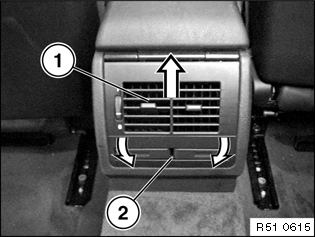

Presione la rejilla de ventilación (1) ligeramente hacia arriba, levante el portavasos (2) hacia un lado y retire.

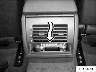

Deslice la rejilla de ventilación hacia abajo y retire.

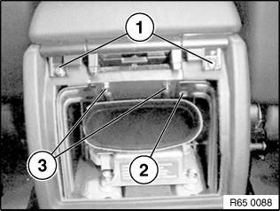

Versión con orificio de perforación (2):
Tornillos de liberación (1) y (3); en la versión con caja de expulsión, tornillos de liberación (1) solamente.
Levante el reposabrazos central completo.
Versión sin orificio de perforación (2):
Quitar la consola central.
NxI7EO8
