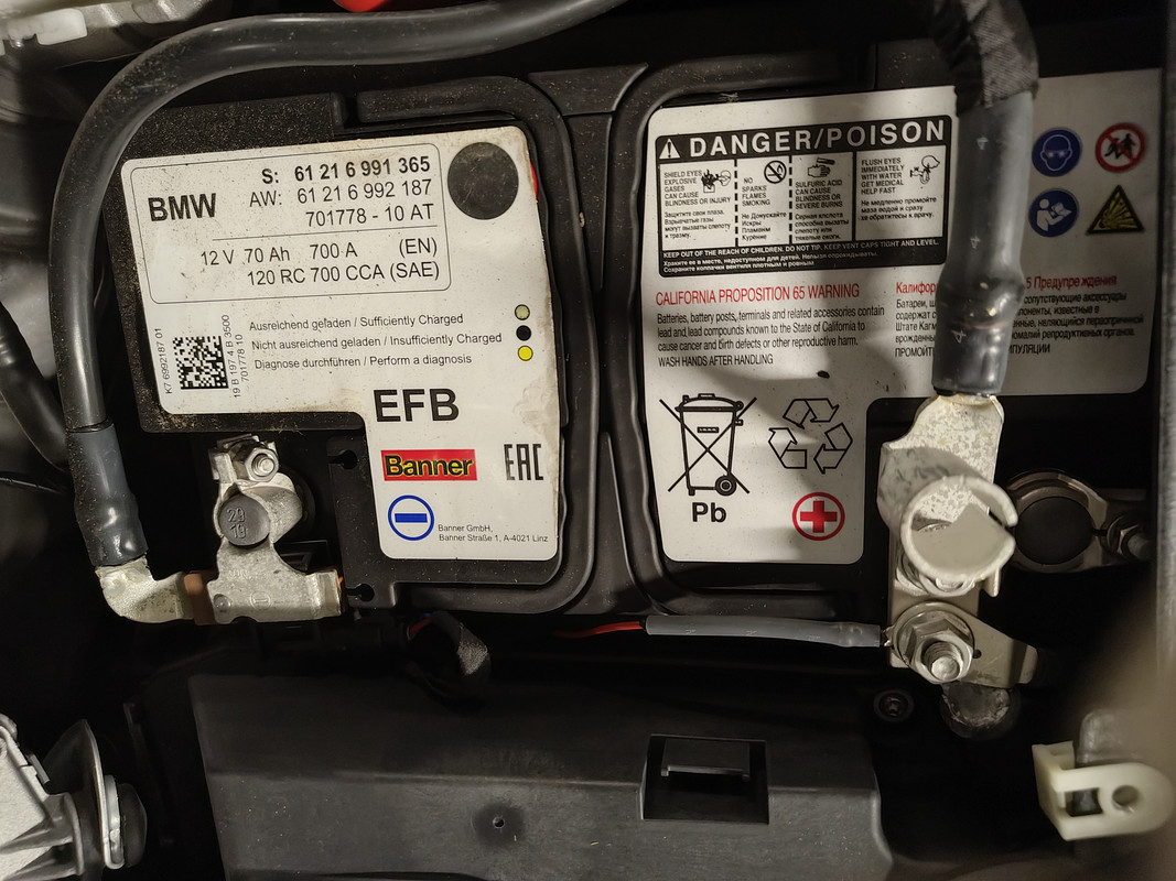

Buenas Ebid
Hoy he podido desmontar las tapas y ver que tipo de baterias es, es EFB. Te dejo el link de la bateria:
https://motoallegro.net/en/detail/prod-15194344909/
Mirando los modos de carga del Noco, veo que hay 12v/12vAGM/12v Lithium, en mi caso deberia coger la primera opcion no? Nada de agm ni Lithium.
Por otra parte, al ser start/stop la bateria, el cargador no deberia ser especial para este tipo de baterias?

Buenas Ebid
Las baterías EFB son convencionales de electrolito líquido pero mejoradas para el esfuerzo extra que supone la carga de los sistemas SS.
Por tanto selecciona 12V, en otros cargadores puede poner "normal" o "flooded", es lo mismo.

Yo te recomendaría un Noco GB40.
Seguramente Amazon ponga oferta la semana que viene si tienes Amazon Prime, si no tienes puedes comprarlo ahora en Amazon Francia por unos 108€, portes incluidos, en vez de los 123€ + portes de España.
En cualquier caso revisa tu batería y sistema de carga además de consumos parásitos.
A las baterías de plomo les sientan especialmente mal las descargas profundas, en las condiciones que describes si una batería te dura dos años ya te puedes dar por contento.
Y eso suponiendo que la cargues al 100%, incluso un Noco 10 va a necesitar 36 horas para completar la carga (a medida que carga la corriente baja, no va a 10A todo el tiempo).
Un analizador de baterías te va a disipar las dudas sobre batería, arranque y carga, un Konnwei KW650 te cuesta 37€ en Aliexpress.

Todo lo que he comentado sobre donde comprar esta basado en que lo haces desde España, si estás en Suecia ignora lo que he dicho.
Tampoco se lo que cuestan las baterías en Suecia, pero hace tres años le puse una Varta E46 EFB de 75Ah un Kuga, la tuya debe ser muy parecida, que ahora mismo está por 132€ (me costó 109€ en 2021, mejorbaterias.com).
Solo te quedaría registrarla, lo que se hace con un portátil Windows que tengas, un cable de 10-20€ y algún software que "encuentres".
En tu caso el (no)uso que haces del coche es asesino para la batería y para la condensación en el aceite.
Aparte de eso hay un par de inconvenientes no tan obvios, uno que alimentar la electrónica del coche con una tensión demasiado baja te puede causar averías serias (corrupción de las memorias de los módulos) y otro que el sistema de carga se ve sometido a esfuerzos extraordinarios al tener que cargar repetidamente la batería desde estados de carga bajos.
El recomendarte un analizador es para que puedas tener una idea más exacta de la degradación real y también del estado de carga.
El cargador no tiene forma de saber el estado de carga de la batería mientras la está cargando debido a la carga superficial de las placas.
El Noco tiene que pasar a un modo de finalización que se muestra cuando solo tiene encendido el último led verde y este detiene la variación cíclica de brillo. Desde descarga total puedes necesitar hasta dos o tres días.
El analizador, cuando le digas que la batería está montada te va a pedir que enciendas las luces para descargar la superficie de las placas y así medir la impedancia mejor.
También puede mostrarte un gráfico de tensión para ver cuanto cae al arrancar y a cuanto carga.
Si es viable, conecta el analizador directamente a la batería, no a los bornes de carga.
