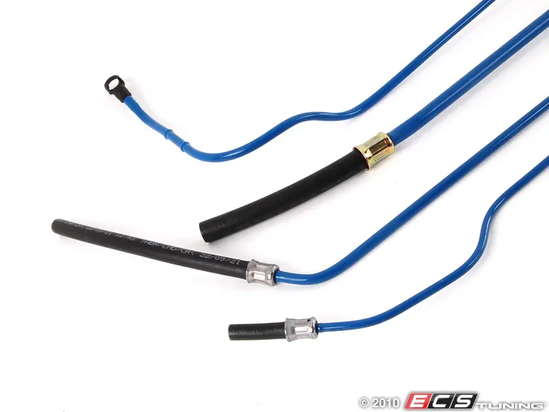

Ahora mi duda, quiero cambiar también los dos que van donde los aforadores, en el lado del aforador tienen una abrazadera de tornillo pero en el lado contrario lleva una especie de conector metálico que lo une al tubo metálico, ¿como se soltaría ese conector?, ¿o hay que cambiar todo el sistema, tubo metálico incluido?.
Para ilustrar dejo esta foto, que no es mía, es el conector que se une al tubo azul, tanto los dos que salen de la bomba como el otro que aparece cortado.

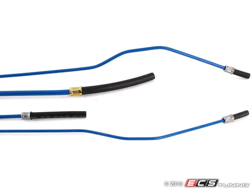

Esta es la referencia.

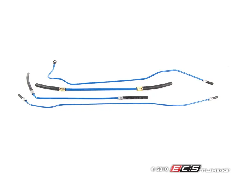

@Eduma esa referencia son todos los manguitos de goma que van desde los aforadores hasta los tubos metálicos que van por debajo del coche? O los manguitos de goma se hacen simplemente comprando tubo recto y dándole forma y la referencia es de las piezas metálicas?
Gracias por adelantado
Eduma
320 CI CABRIO
21 Oct 2005
54.436
96.395
No.
