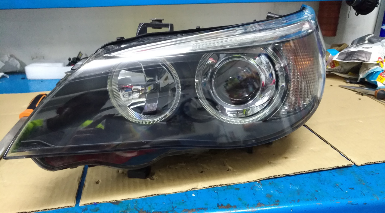

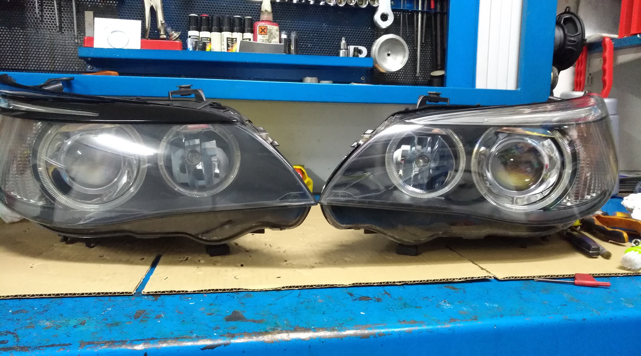

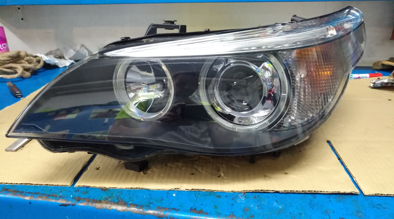

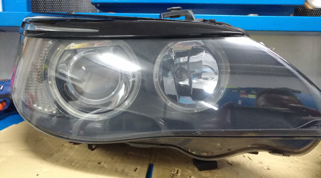

Yo ya cansado del tema he decidido renovar mis faros originales, abrirlos y limpiar por dentro ya que tenian por dentro como una niebla que genera el calor del xenon y el paso de los años, que no dejaba ser blanca la luz del xenon, tiraba a amarilla, me di realmente cuento cuando monte mi xenon en el faro nuevo, siendo las misma bombillas en el faro nuevo la luz era mucho mas blanca.
He acabado uno, me queda el otro, pero os muestro como esta quedando, es una faena de mucho curro y paciencia para poder separa la tulipa del faro, lo comparo con cortar un barote con una lima, paciencia y cuidado ya que no queria cambiar las tulipas, al grano y los fotucas, lo recomiendo y el resulto final es muy gratificante, juzgad vosotros mismos.
Sin limpiar.
Limpio.
Sucio y limpio.
