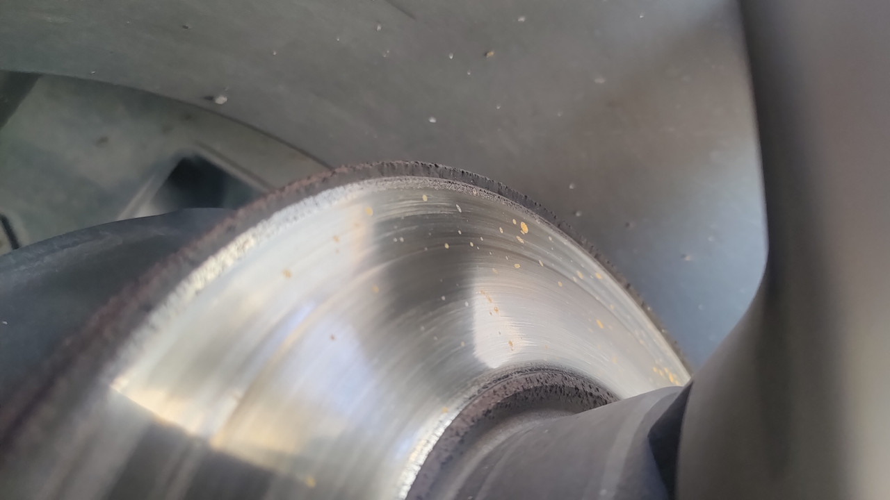

Buenas, llevo notando que cuando hago frenadas largas, de a más de 120 km/h a 50 km/h, me vibran las ruedas o esa es la sensación que me da, también oído ruido de rozar y como que pierde fuerza de frenado, creo que se calientan, no sé si los discos o las pastillas, me inclino más por los discos, ya que nunca los he cambiado y las pastillas ya las he cambiado 3 veces las delanteras y una vez las traseras.
Subo fotos de las rebabas que tienen los discos, gracias.

Los discos traseros están igual o peor...

Yo tampoco los había cambiado nunca y hace poco cambié los delanteros, en características los que compré Ate, dice que miden 22mm y lo mínimo es de 20,4mm, los míos median 20mm, si bien yo no tenía nada anormal, pero llevaba tiempo con la idea de hacerlo.
También te puedo decir, que en mi caso pesaban 1 kg aproximadamente menos.
Y por la foto, diría que está peor que el mío. Ahora pongo foto.

Lo veo prácticamente igual, yo he buscado por el disco a ver si había algún testigo de desgaste, pero no he visto nada. Pero si tu dices que los has cambiado estando así, es que ya le tocan.... Lo que no sé es si cambiar sólo los delanteros o también los traseros

Creo que no tienen testigo de desgaste, lo que si puedes ver es lo que recomienda el fabricante a la hora de cambiarlo, lo puedes ver en características del disco, en mi caso tienen 22mm y el mínimo es de 20,4mm, mídelo con un calibre, el mío como he dicho media 20mm.
Si los dos están mal, lo suyo sería cambiarlos con sus pastillas también nuevas.

Vale, miraré a ver si puedo medirlo, salvando la rebaba, porqué lo tengo complicado.... Los míos creo que también son de 22 mm y de 286 mm de diámetro.
Pensándolo, creo que si mido la rebaba y mide esos 2 mm o más, están para cambiar

Ten en cuenta que con qué mida 1mm la rebaba, en un lado ya tendrás 2mm ya que lleva 2.
Por otro lado los míos son delante de 300x22mm y detrás 294x19mm.

Sí sí, no me había explicado bien, me refería a eso a 1 milímetro por cada lado del disco, seguro que lo tiene, o más.... Muchas gracias

Con un calibre normal es complicado, los calibres para frenos disco llevan unos resaltes en las puntas para salvar las rebabas, pero con uno normal si no llega, pones una arandela a cada lado y tomas la medida, luego le restas el grueso de las arandelas y ya tienes la medida del disco.

Yo no veo posible duda. Esos discos yo los cambiaba, no por lo que se ve en las fotos solo, sino por el comportamiento que mencionas.

Pues porqué no tengo ni idea de cuando se deben cambiar, como no llevan ningún testigo de desgaste ni te marca nada en el cuadro... Por eso, jejeje
