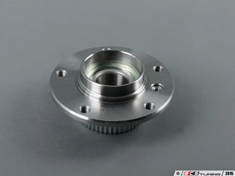

Para el que sufra vibraciones entre 80 y 90 y tenga todos los componentes de la dirección, amortiguación, llantas y neumáticos en buen estado a lo mejor esto es su problema, ya que en mi caso los rodamientos no presentaban ningún tipo de juego apreciable ni de ruido… pero si desgastaba el neumático por el exterior, al reemplazarlos desaparecieron todas las vibraciones y desgaste irregular.
Yo lo realice de esta manera y tarde unos 40 minutos por rueda, Compre repuesto de la marca mapco 48 euros cada uno.
2
Aparte del baso del 46 es posible que se requiera un extractor de cubo y un extractor universal para sacar el interior del rodamiento, en mi caso y como en la mayoría de las veces saldrá todo solo y no los necesitaremos, Entre el baso y los 2 extractores tendrán de materiales unos 50 euros si lo compran todo por la web.
3
Primero retiramos la rueda quitamos la tapa del tornillo central, enderezamos la mueca de la tuerca, volvemos a colocar la rueda y aflojamos con una llave fija y un buen tubo largo, solo aflojar.
4
Retiramos el disco de freno, si esta trabado utilizamos el extractor universal y saldrá solo.
5
Desenroscamos la tuerca y retiramos el cubo, seguro saldrá con la mano en caso contrario utilizaremos el extractor y si se queda la pista interior dentro y no sale sola, utilizamos el extractor universal.
Retiramos el protector trasero y limpiamos toda la zona.
6
7
8
Volvemos a colocar el protector y engrasamos el eje.
9
Colocamos el nuevo cubo y con un tubo o vaso del 36 le damos unos golpes hasta hacerlo entrar al punto que poder terminarlo con la tureca.
10
Apretamos la tuerca centra a 290 Nm y marcamos las muecas para que no se suelte y colocamos el disco.
11
Por ultimo la tapa de tuerca.
12

Hola @GUS320TD. Siguiendo tus consejos, al final cambié los dos rodamientos delanteros del e46.
Quisiera comentarte un problema que me surgió a la hora de montarlos, por si a algún otro compañero le pasa. Cuando instalaba el rodamiento, ya una vez dados los golpes con la llave del 36 y apretando con la tuerca, me pasaba que al darle el par de 290 NM, el buje se quedaba completamente bloqueado y no giraba lo más mínimo. En una de las ruedas (creo recordar) sólo me pasó una vez, es decir, volví a sacar el buje y a montarlo otra vez y ya sí que iba bien.
En cambio, en la otra rueda me pasó hasta en 3 ocasiones (si no recuerdo mal). Apretaba el buje con la carraca y al darle el par de apriete con la dinamométrica, se quedaba completamente bloqueado. Al final en esta rueda lo di por imposible y no lo apreté del todo, sino que sólo con la carraca todo lo que pude, sin que llegara a bloquearse.
¿Alguna idea de lo que estaba haciendo mal? Gracias, Gus.
Un saludo.
Pues yo no te aconsejaría circular con eso así, ahí hay algo mal montado o material inadecuado.
Por favor vete a un mecánico a ver si se te va a salir una rueda.
Compañero ten cuidado.
¡Gracias por los consejos! Una de las ruedas se quedó bien (a la segunda vez) y la otra fue la que no apreté del todo con la dinamométrica. Eso sí, a ambas tuercas le hice las muescas para que no se movieran.
La verdad es que no noto ninguna vibración ni nada, pero tendré en cuenta tus recomendaciones. Gracias otra vez.
