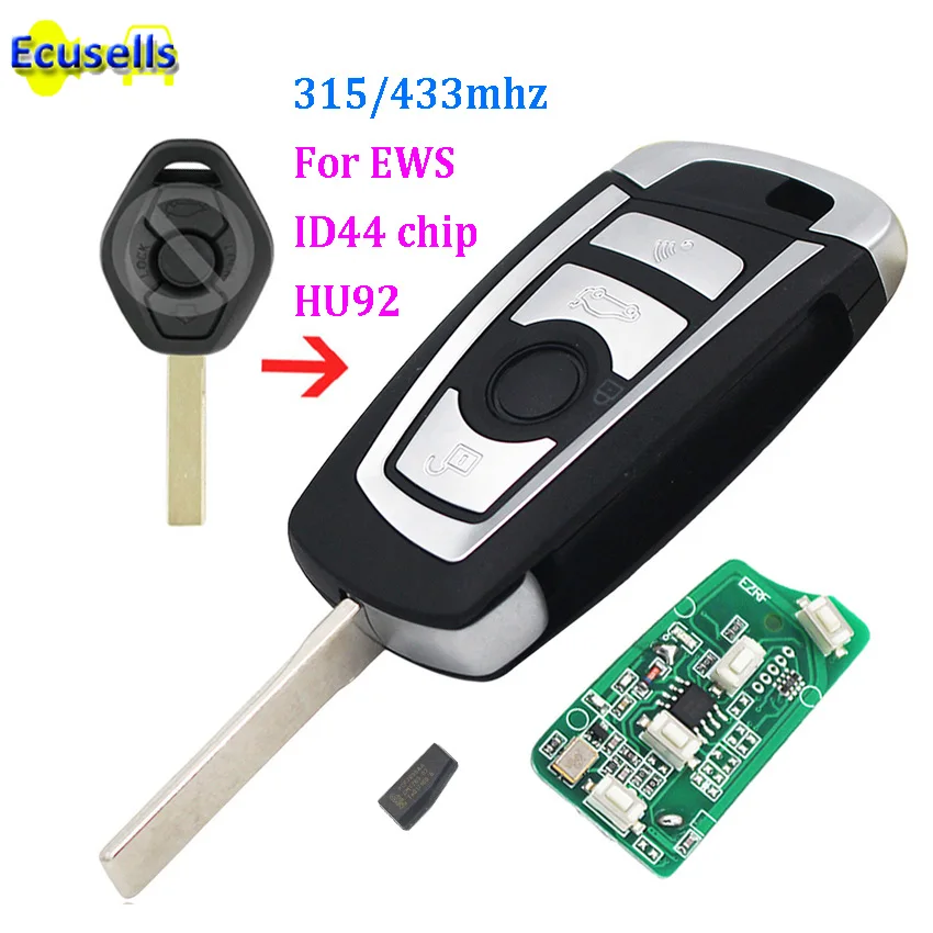

Buenas chicos, estoy pensando en cambiar la llave de rombo por una pegable. Y tengo una duda, si yo "sacrifico" el chip de la vieja llave robo y la pongo en la nueva con una nueva electronica y la enlazo con el coche va ha funccionar ? Abria que codificar algo o solo tallar el espadin y a correr ? Otra cosa es como averiguo el EWS SYSTEM ? No se si llevo el 315 mhz o el 433 mhz .Mi coche es un 525d 163cv edition exclusive del 2002. Aqui dejo una foto de la llave que quiero comprar.

Buenas. Yo pedí la misma la semana pasada. A ver si me llega pronto.
En nuestro caso la frecuencia es de 433 mhz. Los de 315 son los yankees. Lo que no te sé decir es si te va a funcionar el transponder de la llave de rombo. En mi caso, yo tengo una llave plegable más antigua que la que he pedido ahora que ya se está cayendo a cachos y le tengo puesto el transponder que lleva incrustado en la cabeza la llave pequeñita de plástico y con ese me está funcionando sin problema.

433 mhz es la verion europea , la otra es americana, pide tranquilo la 433 , le metes el chip de la llave vieja , emparejas luego con el coche la nueva electronica y ya esta. De todas formas creo q pone sobre la placa de la electrónica los hercios.
