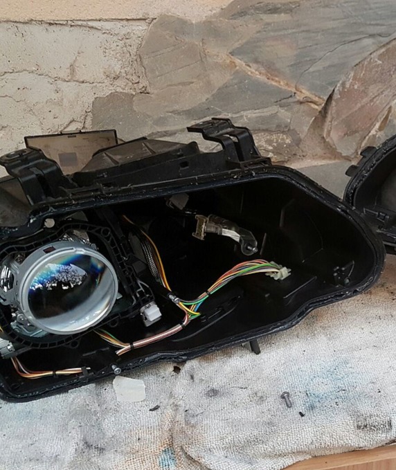

@fonsi para que veas la diferencia, lo cromado del proyector tambien hay que limpiarlo con mucho tacto.
ivan.s
e92ia
5 May 2010
16.116
3.503
La diferencia es brutal.
Mis faros son Valeo, las fundas del cableado también están totalmente idas.
Tus faros llevan sellador de lunas, muy duro y de nada vale calentar el faro para abrirlo.
Lo suyo es sanear el faro y cambiar tulipas para los que llevan ese sellador, lo recomiendo para e90 e8x y e7x que son los faros que mas he tocado y hay que j*der la tulipa si no se quiere j*der el plastico negro del faro.
Yo lo llevo completamente limpio con cambio de tulipas desde 2012 aproximadamente y siguen como el primer dia, bombillas kiwitwc, nada del otro mundo pero me alumbra impresionante de bien

Hola, estoy en las mismas bixenón LCI ( 2009) y no veo nada de nada, le cambie las bombillas xenón y en las mismas, he preguntado por la reparación de las parabolas y sale por 500eur los 2 faros, ahora me queda la duda de comprar esas bombillas LED por 75 eur en amazon y probar, pero realmente se mejora? si con xenón va la cosa mal por que tiene que mejorar con el LED? no utiliza la parabola y se come la mancha interna del faro, adjunto foto http://imgfz.com/i/EpxIBlY.png
