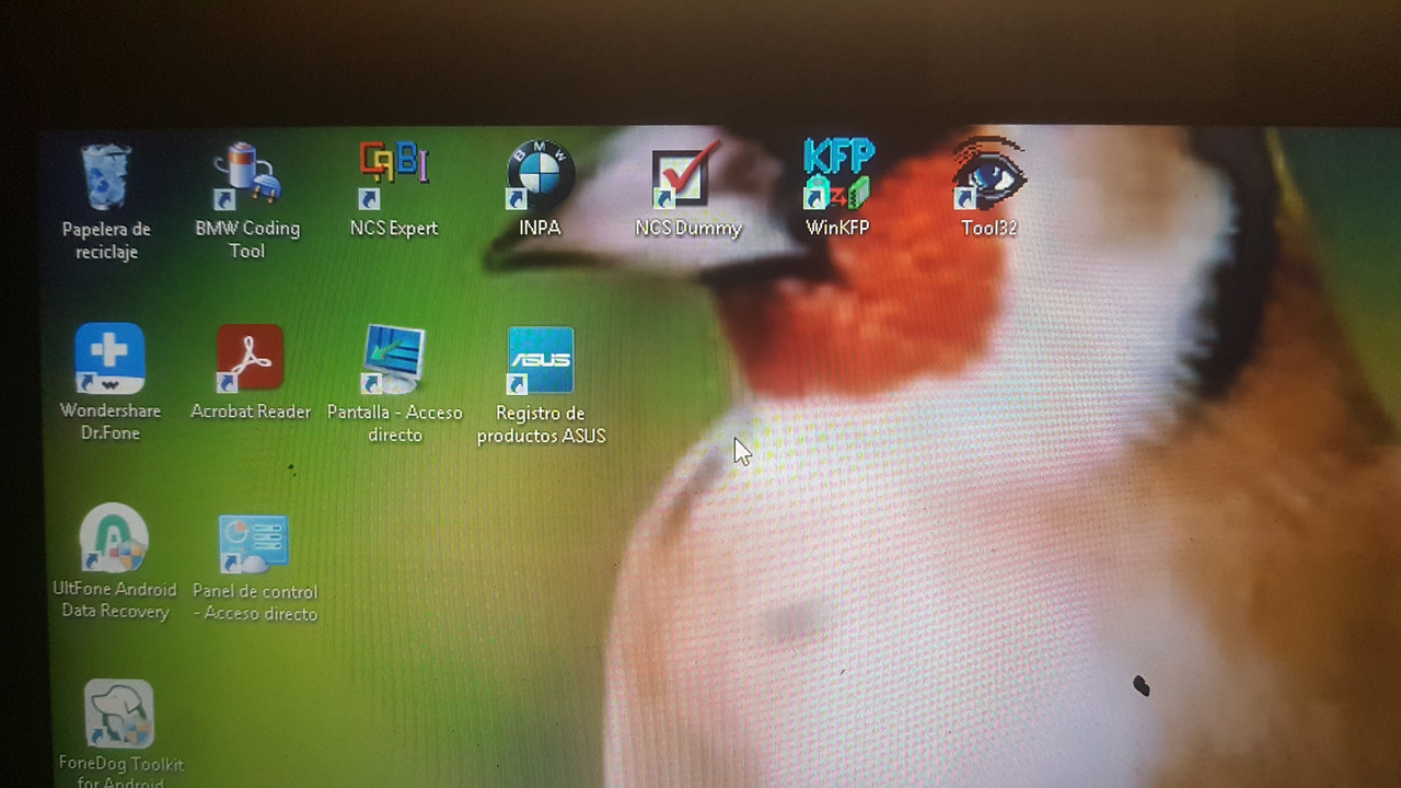

Hola de nuevo, he podido arrancar el ordenador, es un Asus x200ca, una patata pero bueno.
El problema era la batería interna, me ha dado por quitarla y conectar directo y me ha encendido con normalidad.
Estos son los programas que tengo.

En teoría si es ajustar ángulo de giro y demás con el istaD son 5min
El ángulo de giro y puesta en marcha de la dirección activa o reiniciar el motor o posición del motor de la dirección, ahora mismo no estoy seguro.
Hace como 2 o 3 años que no encendía este ordenador, no se si habrá que actualizar los programas
