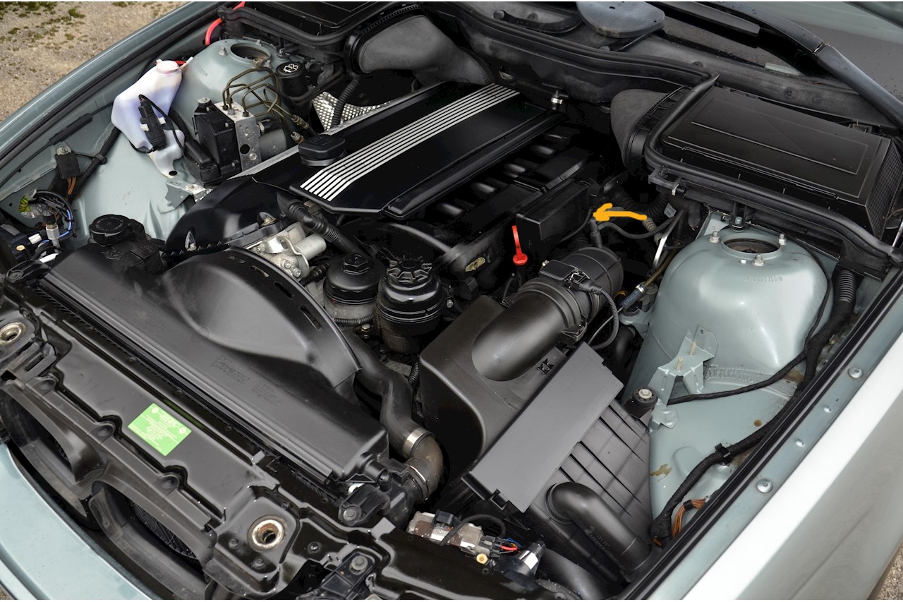

al lio el otro dia se solto una pieza que me dejaba el motor no se sin aire o gasolina , vamos quwe se calaba nada mas arrancarlo y eso siendo automatico....la pieza en cuestion es una especie de pequeño tapon polea de plastico que va unida a un brazo de platico y que segun parece (me dijeron)abre cierra una valvula(amarillo en mi caso no se si es lo standar) .No se si se solto por desgaste o mera mala suerte y despues de colocarla en su sitio el coche hizo un madrid oviedo:muro: pero me gustaria saber quie pieza es y colocar una nueva por si acaso
la pieza va colo cada debajo de un rele o similar exactamente donde indico en la foto
pues eso me gustaria saber que pieza estoy buscando porque al no tener ni idea de su nombre no se donde buscar:stars::stars::stars:

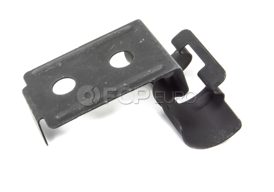

A ver si tenemos suerte, mira a ver si es alguno de estos soportes.
open-uri20170803-32698-nrxvjl.

Me dio en pensar en la disa porque parece que se suelta ese eje y por la forma de la polea que lo mueve.
Yo también lo pensé, pero al no haber despiece en origen, he buscado candidatos en el ETK.

Hay kits de reparacion por fuera de fabrica, pensados para asegurar el eje y con piezas de desgaste.

Aunque es lo que señala, dice que se le cayó una pieza y la volvió a colocar
Exacto !! Además más reforzados que los de origen, fue de las primeras cosas que le hice al E85.

si lo vi sabes donde va el tornillo poruqe a mi la mies se puseo dentro del hueco y listo...wentiendo que me falta el tornillo:devil::devil::devil::devil: uno mas:floor::floor:
Hombre, si falta el tornillo, hay que saber donde va, no vaya acabar dentro del motor.
Quizas por ese tornillo acabo soltandose y llevandolo al taller.
Este era un problema de la disa original, por eso la gente ponia kits "reforzados" para evitar que se soltara.
Supongo que el tornillo va en una de las puntas del eje de esa mariposa.

el mio lo que perdio fueron las patillas esas de la punta ...bueno pedire el kit y lo solucionare lo antes posible....
