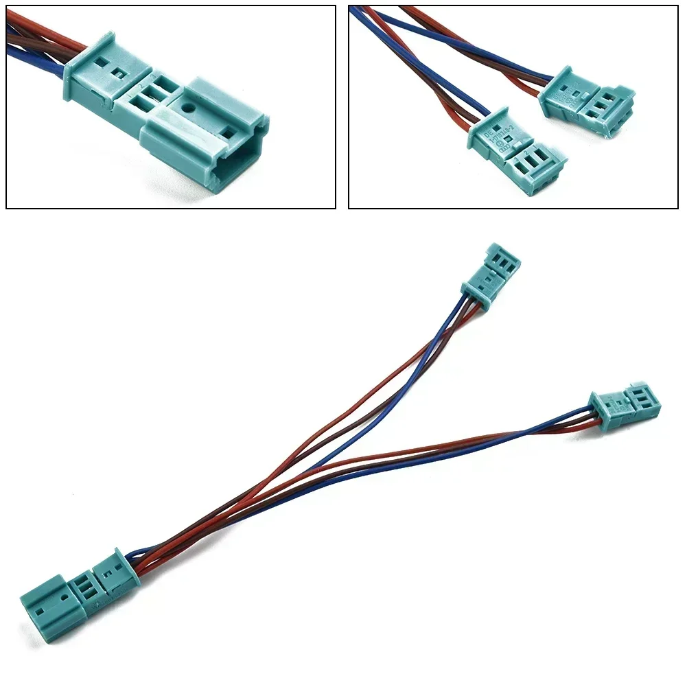

Es muy sencillo y lo haces por menos de 10€ y 20 minutos a lo sumo.
Un cable “Y” (es el que le coge la corriente a la lámpara actual). Podrías usar el clásico robacorrientes tipo T-CAP, pero esto es más limpio.
Cable:
Cob Led strip 5 mm.
Cinta de tela
Quita la lámpara original, haciendo palanca con algo que no sea muy fuerte, desenchufas por detrás, conectas el cable y en mi caso llegó hasta el lugar por el que saqué los leds. Me ayudé de un cable de nylon de pasar cables, pero creo que lo podría haber hecho sin él también.
Pasas los cables por la caja de fusibles y lo sacas debajo de la tapa del maletero, conectas la barra LED. En mi caso fue una tira de 5 mm que da luz más que suficiente, porque yo creo que con una cinta más ancha, se hubiera convertido en un quirófano.
[Edito] se me olvidó. También puse un fusible en el circuito que lo tenía por ahí perdido en casa.
Cable:
Cob Led strip 5 mm.
Cinta de tela
