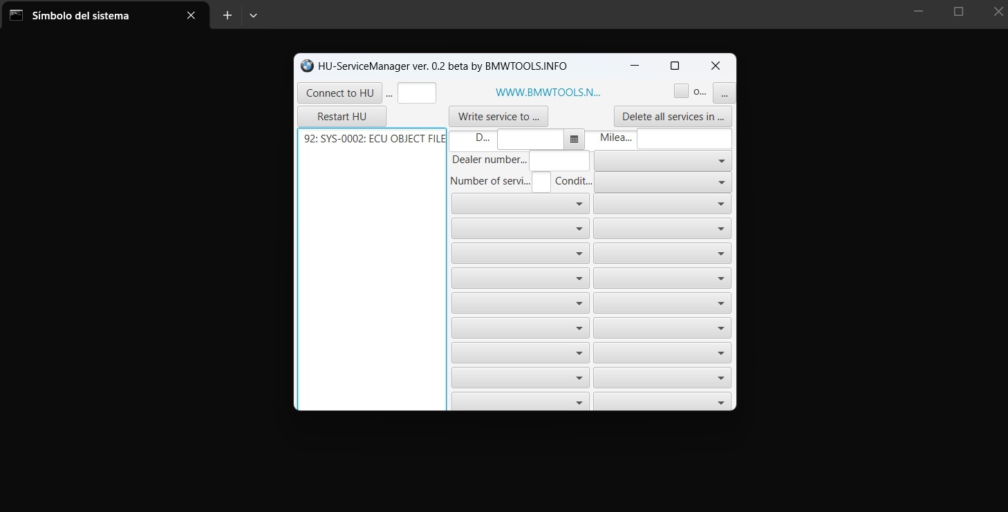

Alguien tiene este programa,para los intervalos de servicio?

Yo lo he usado para escribir el mantenimiento en el NBT. Tuve problemas para conectar, pero lo solucioné y funciona bien. Creia que te lo habia dicho alguna de las veces que hablamos por wattsapp.

Correcto, es asi.
Para hacerlo que quede bien, se ha de borrar todo y meter uno por uno, empezando por el mas nuevo y terminar por el mas viejo.
En BMW no aparecen por que los mantenimientos no los han hecho ellos, evidentemente.
Si algun día lo llevas y quieres que te los graben, hacen lo mismo. Borran lo que habia y graban lo que hay en sus servidores, si has hecho 3 mantenimientos con ellos, y 5 fuera, solo se graban 3.
Hay otra aplicacion, de pago, que te permite editar lo que ya hay, o añadir donde quieras, sin tener que hacerlo todo de nuevo, pero el "problema" es el mismo, si no estan en BMW, ellos no los pueden poner.

BMW HU SERVICE MANAGER Gratuita necesita ediabas
la que dice sistrax es esta
HU-SHM BMW HU Service History Manager De pago y versión lite
No necesita ediabas solo con el programa bale.
la versión lite solo esta disponible para algunos aunque con limitaciones
difícil de conseguir sin pagar por algo
las limitaciones son como no poder cargar el historial original, ni poder desactivar el borrado automático del mismo para escribir solo una, etc
pero por lo menos la lite te deja guardar un registro que tu agás e ir añadiendo
luego tenemos otra
BMW Service Manager Extend Gratuita
necesita ediabas
pero también para algunos pocos
esta también te deja guardar lo que vas añadiendo
pero como la anterior difícil de conseguir sin pagar por algo

Lo de on top, ni idea, pero creo que lo probé. No sabria decirte.
1.-Para grabar los mantenimientos, has apuntarte o hacer foto de los que ya tienes.
2.-Borrar todo.
3.- Escribir una por una, pero al revés, de la mas nueva, a la mas vieja.
Por eso decia lo del Excel, asi ves como ha de ir, y yo voy mirando y escribiendo. Es un coñazo, lo se, pero tardé 10 o 15 minutos en meterlos todos, y tengo unos cuantos.
Si los metieras sin borrar, se escribirian debajo de lo que ya tienes, por lo que si el ultimo en la lista es de 2015, pero realmente es el primero, antes se te escribiria el de 2020, por ejemplo.
No se si me he explicado bien. Hay multitud de tutoriales y videos donde se explica y se ve a la perfección, no es complicado una vez lo ves.
Lo malo, que cada vez que tienes un nuevo mantenimiento realizado, has de borrar y introducir todo de nuevo.

FaroValde soy juan ya nos conocemos
con el primero no se no lo mire
pero ya que tu tienes el primero y el segundo lo tienes facil
tanto con el segundo como con el tercero se puede guardar ósea solo lo escribes una vez
luego cuando vallas a poner otro simplemente cargas el que tienes guardado añades el nuevo y escribes
se borra y escribe todo mira el video del segundo
no loe probado aun pero es así
- El tercero puedes poner hecho a tiempo pero todo lo que pongas estaría a tiempo
