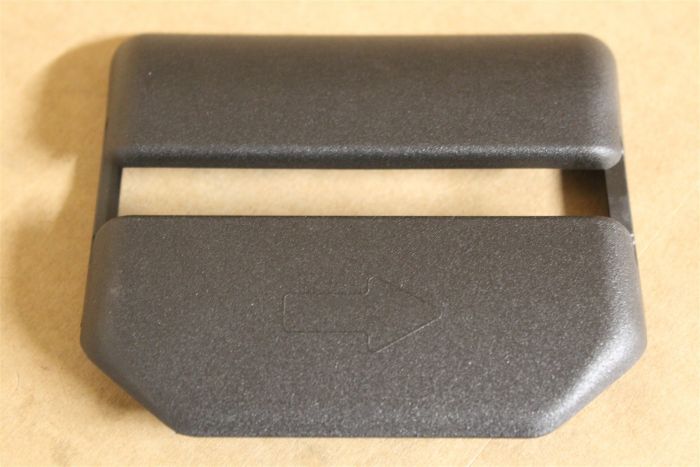

    La cortina que cubre el maletero me salta al bachear un poco. Necesito cambiar la pieza color beige derecha que tiene un alojamiento por donde sube y baja la cortina negra (tapa maletero). No se como se llama ni como desmontarla.

    Son las guías por las que se desliza la cortina cubre-maletero hacia arriba cuando abres solo el crital de atrás.
    Se me fue primero una, y claro con el uso se me fueron las dos.
    No retienen la cortina y siempre estaban hacia arriba y logicamente, me impedían ver por el retrovisor... asi que de momento les he puesto unos topes para que no suban, pero me gustaría saber donde conseguirlas, o si alguien las tiene para venderlas antes de ir a la BMW.

    Pues no... no he encontrado nada. Lo único que he podido hacer es un apaño para que no se me suba la cortinilla por las guías y me quede si visión trasera. Simplemente es coger un tornillo de acero rosca madera y atornillarlo justamente por encima del mecanismo negro de la guía, dejando uno centímetro fuera, a modo de "tope". Así no sube.
    La inconveniente es que ya tienes que retirar la cortinilla tu mismo. Pero de momento me vale.

    Es la guía,(son dos, izqda y dcha) por la que se desliza la cortinilla hacia arriba.
