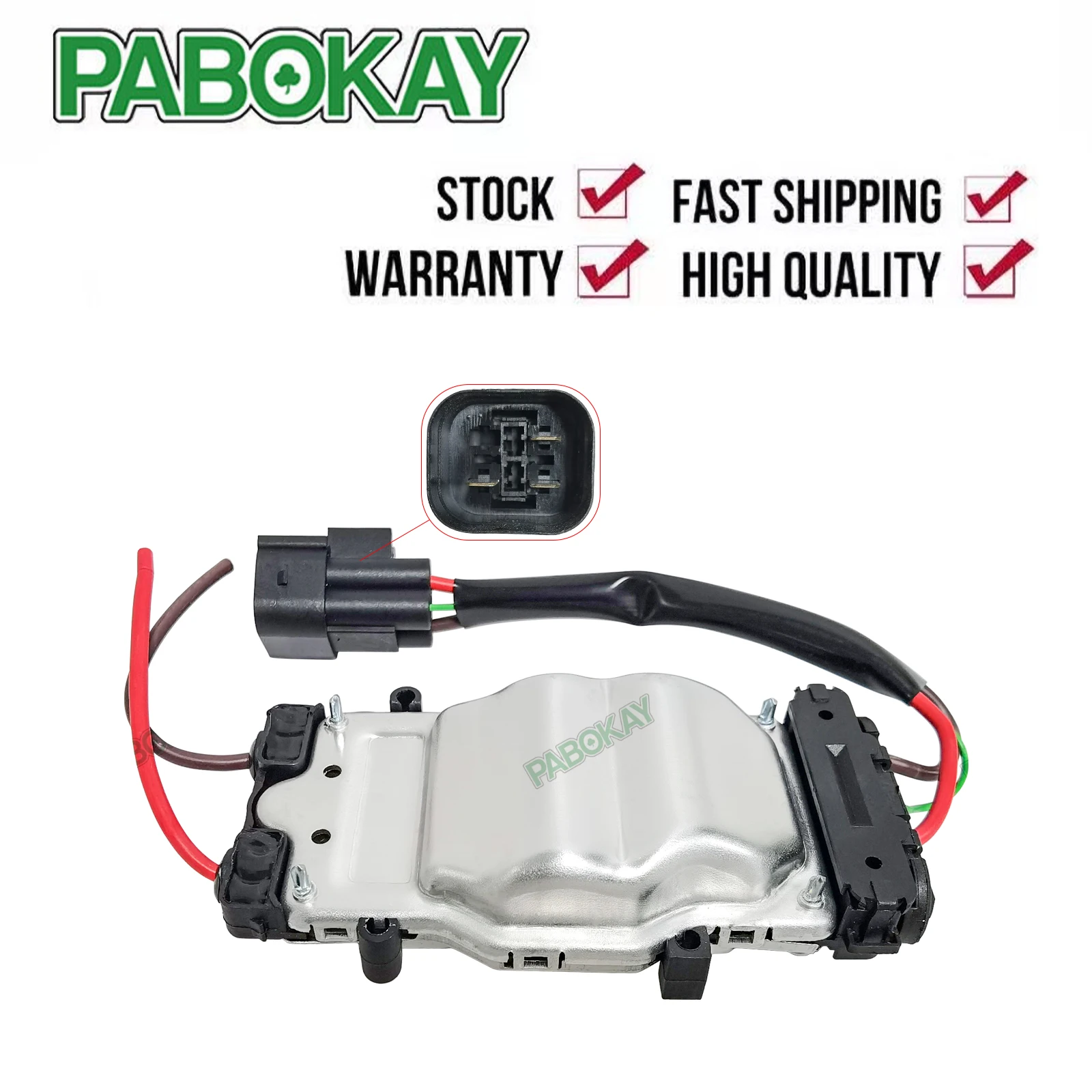

Qué tal un cordial saludo a todos ustedes, como saben soy nuevo en el foro y me es complicado usarlo por el momento, no si se cuando tenga duda abrir una duda cómo está o seguir aquí, ahora tengo un detalle en el bmw, lo que pasa es que al encenderlo se escucha aire del lado derecho viendo el motor de frente justamente atrás de la válvula disa, parece una válvula también que va conectada al booster y al múltiple de admisión el cual mire que estaba rota y tenía silicon y unos sinchos obviamente así no debe ir, alguien sabe cómo se llama esa pieza y cuál sería esa función, espero no molestar y muchas gracias por su ayuda bendiciones desde Mexico.

Si puedes poner una foto sería lo suyo. Podría ser la valvula de relenti?

Que tal amigos espero que estén muy bien, yo eh estado más o menos realmente me ah pasado algo familiar por eso eh estado ausente en el foro, mira quiero hacerte una consulta y espero puedas aconsejarme con tu sabiduría, tengo un bmw e46 2002 automático ensamblado en Toluca esto en Mexico, el problema de mi bmw es que pienso que no funciona el ventilador auxiliar el que va al frente, ya hice algunas pruebas y te comento que pruebas realice, cheque los fusibles 50A y el de 5A número 28 y el 7 estos se encuentran en buen estado revisé los 5 fusibles de la caja blanca del motor los 4 de 30A y el de 20A y están bien tambien con un multimetro medí continuidad del cable negro con verde del arnés de la computadora al arnés del ventilador y esta bien, medí los voltajes de el arnés del coche el marrón con el negativo del multimetro y el azul con el positivo del multimetro y me da 12V, hice la prueba de que encendiera el ventilador con el aire acondicionado al maximo el copo de nieve a 16C no funcionó el ventilador, tambien desconecte el arnés de la manguera del sensor del refrigerante y tampoco encendió, medí el voltaje de el arnés del coche del ventilador sin que esté conectado al arnés del ventilador el negro al cable marrón y el rojo al cable negro con verde y encendió me da un valor de 0.04V y conectado al arnés del ventilador me da los 12.96V pensé que era el módulo del ventilador y lo probé con una batería de taladro el marrón el negativo el azul el positivo y el negro de señal daba leves tic tic tic tic al cable marrón y el ventilador se movía pero muy leve no se mantenía solo se miraba que reaccionaba a los pulsos cabe recalcar que no tengo gas en el aire acondicionado pero Segun desconectado el arnés del sensor del refrigerante debería encender pero no lo hace compre uno usado original y hace exactamente lo mismo no se que puede ser ya cheque voltajes y continuidad y sigue igual no se si podría ayudarme amigos se los agradecería mucho saludos y bendiciones desde Mexico.
Te toca cambiar el ventilador completo, se suele estropear el módulo del mismo y no se vende suelto.

Entonces no tienen nada el coche y es el módulo del ventilador? Muchas gracias eduma por responder amigo

Muchas gracias a todos opte por poner el test 7 donde marca la temperatura lo dejé en relenti hasta alcanzar 85 en ese momento el ventilador funcionó se apaga y gira se apaga y gira asi constantemente y no deja subir de 86 porque regresa a 85 quiero pensar que no prendía con el aire acondicionado porque no tiene gas
