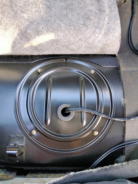

    3. Aforador del depósito.
    Como si se tratase de un déjà vu de la avería que ya tuve en el berlina, el indicador del cuadro de gasolina no funcionaba. Tras verificar que el cuadro estaba bien haciendo el oportuno test de las agujas, me lancé a buscar el fallo debajo de los asientos.
    Como los síntomas me recordaban mucho a lo que me había pasado en el 18is, abrí directamente el aforador de la bomba de gasolina y… ¡Leñe! Se había partido el mismo cablecito que en el berlina.
    Así que nada, misma operación que en el otro: recoloqué el cable y estañé.
    En la foto solo estaba presentando el cable para ver su posición definitiva. A pesar de tomarme tiempo en estañar, me dio la sensación de que quedaba algo endeble. Así que como no tenía mucho más margen de maniobra con el estañador, decidí empezar de nuevo y recubrir la parte estañada con termorretráctil. ¡Y listo! El marcador ha vuelto a funcionar correctamente.
    No obstante, tengo entendido que la funda termorretráctil no se lleva muy bien con los gases de la gasolina así que no sé cuánto durará el apaño. Estaré atento.
