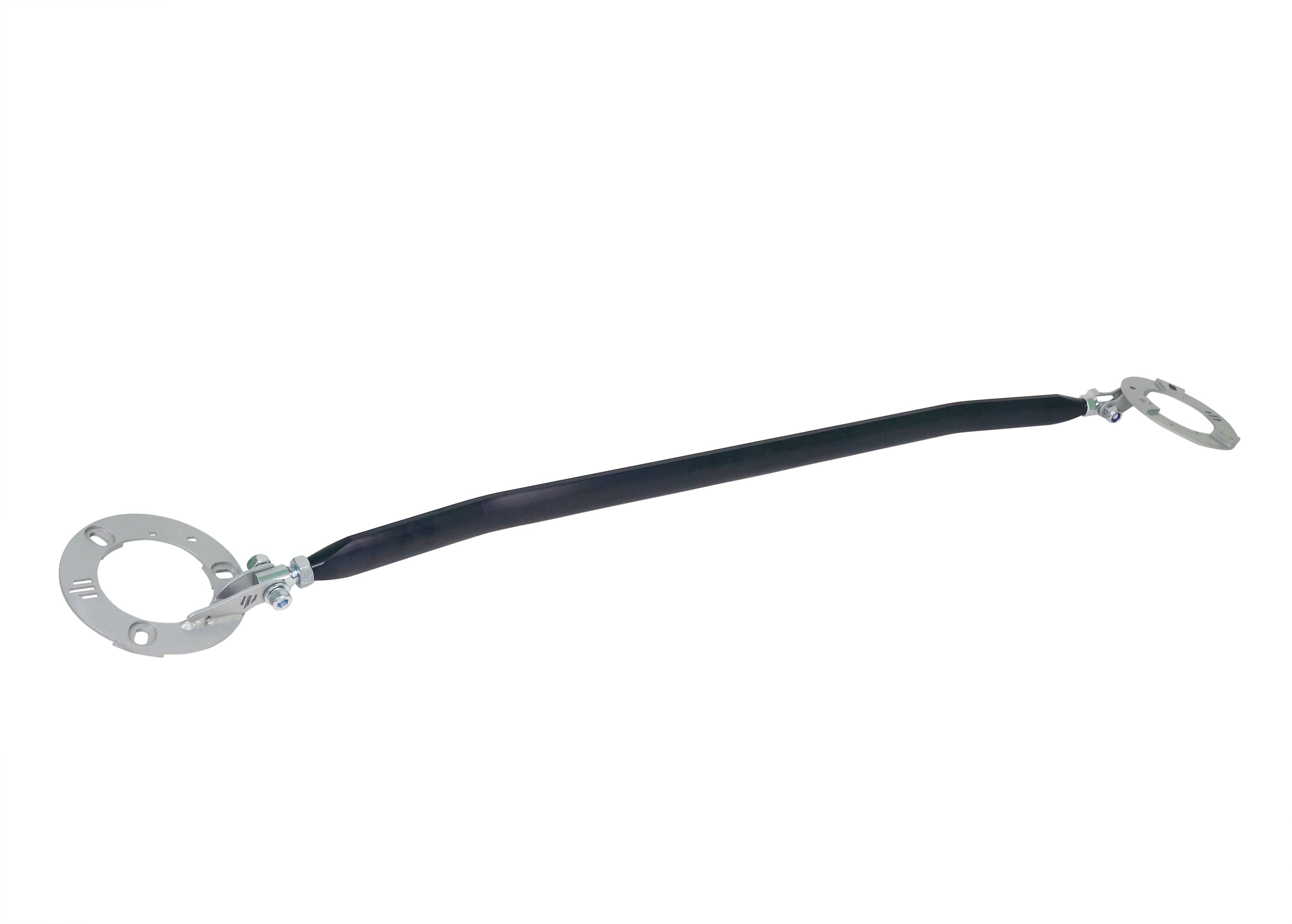

Hola.
He instalado hoy esta barra de torretas, pero me he encontrado que hay que quitar el "pitorro" de centrar la copela (la mía es de E90) para poder instalarla.
Me fije que el pitorrito va atornillado con una Torx (meter una torx macho), le di y se aflojó, pero se quedo como si tuviera una tuerca por debajo que lo deja salir, y ahora tampoco lo puedo apretar.
¿Alguien sabe como es el tema del pitorro ese?. Alguna vez he visto que lo parten, y creo que hasta el ISTA lo dice, pero no recuerdo bien, y al ver que es de rosca.....?
Lo que hice, fue instalar la barra encima de las tuercas de la copela, no se si mermará su funcionamiento así, o será lo mismo que: quitar los tornillos de la copela, meter el soporte de la barra y apretar con los mismos tornillos, (es todo mas limpio, claro)
PD; He probado algo el coche, y diría que no siento nada diferente a no llevarla, ja ja ja.
Pongo foto en 2 min:

Asi no me parece bien instalada, el esfuerzo se lo comen los tornillos y esa no es su funcion, podria deformarse algo...
En un e46 los tetones de las copelas son de aluminio, y sí, se supone que se quitan con un golpe, pero dices que llevas copelas de e90? que modifican? la altura?
Parece que te va a tocar desmontar para quitar el centrador...

La barra de torretas como la has montado no esta bien montada, yo llevo tanto la delantera como la trasera de Ultra Racing y tiene el agujero para poder meter el pitorro y no tener que cortar nada.
De todas formas, la solución que tienes es quitar el pitorro, que no es mas que un centrador de la copela para ponerla en la posicion correcta.

Para que estuviera bien los tornillos de la copela serían los que aprietan la base blanca y una cosa al hilo de lo que has dicho, otra opción en vez de quitarle el pitorro centrador, sería hacerle el agujero a la base blanca.
Por cierto, la base blanca tiene unos salientes a la altura de los tornillos, ¿no debería de ser plano?
También lo he pensado, pero la ventaja de quitar el tetón es que puedes darle 0,5º ó 1º (no recuerdo bien) de caída.

Esta es.
En realidad tiene una ranura para el tetón/centrador pero es muy estrecha:

Pues ya está solucionado!
El tetón centrador, salió sin problemas con un alicate.
Moví la copela todo lo que daba hacia dentro del vanos para dar un poco de caída, y ya sin el tetón puede instalar la barra pegada a la torreta.
Mi dinamométrica llega hasta 27Nm, estos tornillos van a 37Nm dice el ISTA, les di a ojo un poco más y así están.
Voy a comprar unas arandelas mejores con sus tuercas, las que puse no me gustan mucho. (Las tuercas originales no las puedo utilizar, tienen una arandela incorporada que no cabe en el alojamiento de la barra.
Sensaciones, a falta de probarlo más y bien: dirección bastante más precisa (que ya lo era)
