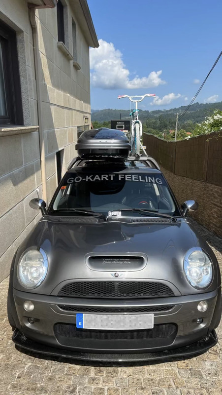

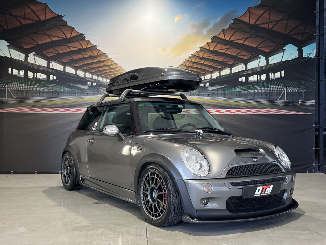

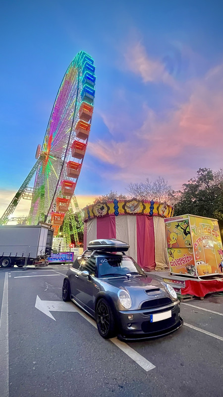

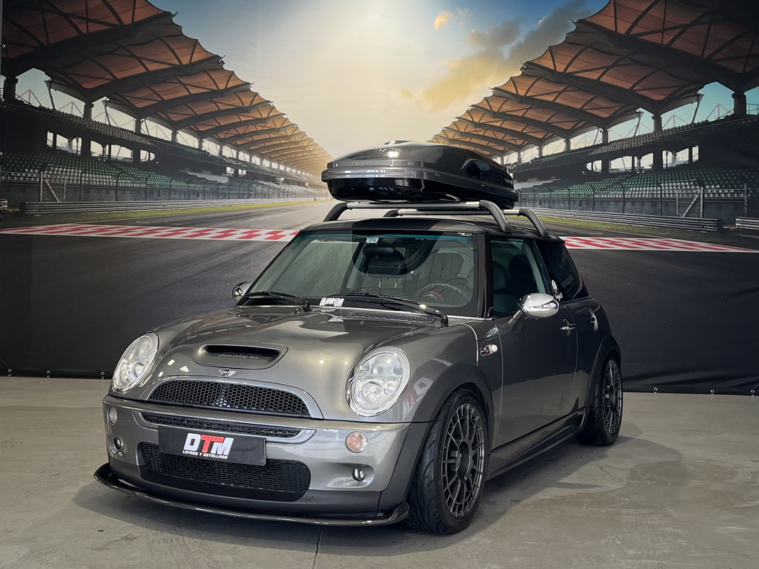

Hola @jorgitolobo.
Como bien dice el compi @jdavid300, yo llevo las bacas de R56, con cofre original de R53.
Llevo ya más de dos años con todo ello instalado, diferentes viajes y unos cuantos miles de kilómetros sin ningún tipo de problema.
Evidentemente estuve en la misma tesitura. Me hice inicialmente con unas originales de R53 pero no quise perforar el techo, indague un poco comparando los vierteaguas de R53 y R56, buscando algo de Info en google, y me arriesgué con las de R56 porque intuía que se podían instalar y así fue.
Te dejo unas fotos:

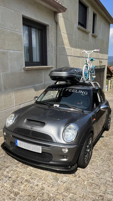

Es más, hasta llevo portabicis a la par del cofre, estaba buscando las fotos que no las encontraba.
