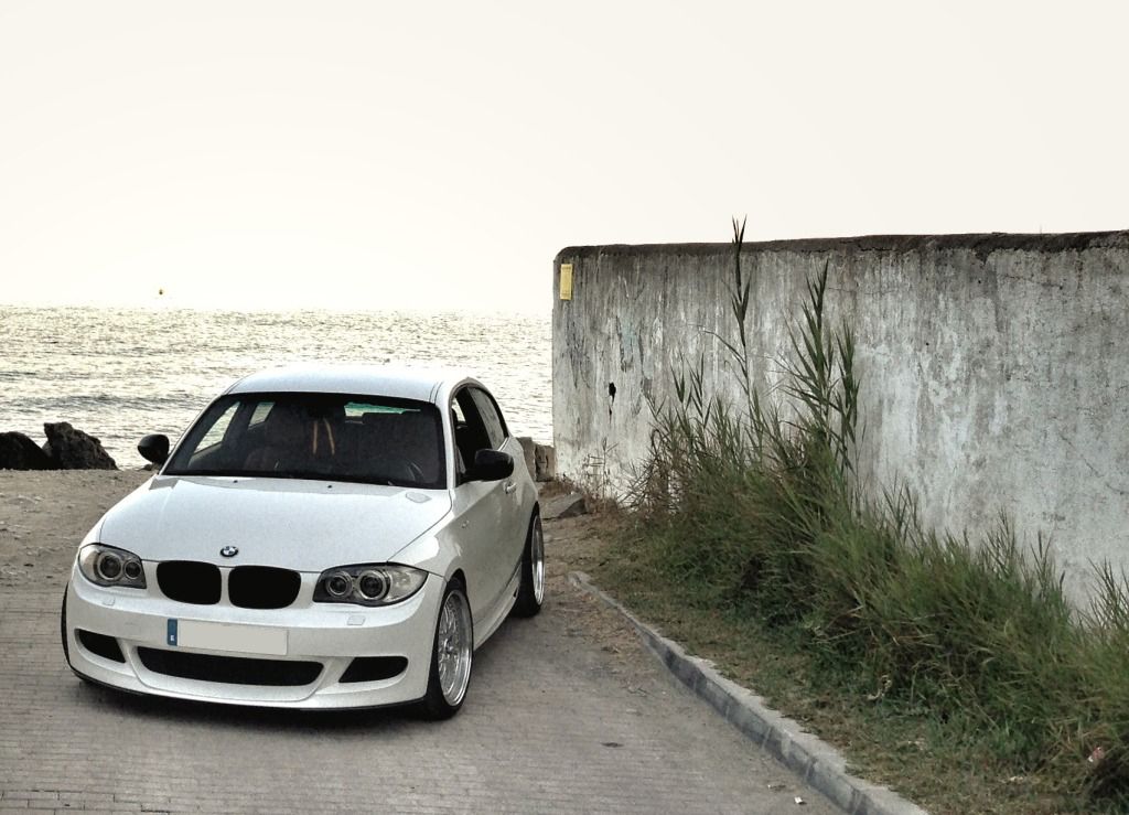

Yo llevo
Delante 8,5 et 39
Detras 9,5 et 39
Lo han visto varios compañeros y queda a ras ras.

Precioso @keracss ..que pasada! detrás llevas 245?

Gracias kore! Llevo 215 delante 225 detras
Algun separador detras? j*der queda perfecta con la aleta, se ve increible en la foto...
Por otro lado 215 delante me parece lo ideal absolutamente, siempre lo he pensado y por eso lo llevo
Gracias panda! No llevo separador
Y 215 sin duda delante es lo ideal
