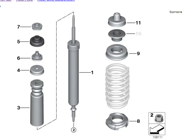

En mi caso no es xdrive. Pensé unos B6 pero no quiero perder confort la verdad, los Koni me llaman mucho la atención pero he mirado por encima y están por encima de lo que quiero gastarme en los amortiguadores aunque ahí ando dándole vueltas....
A que te refieres con los topes que van dentro de la carrocería?
nacho430
320d M47 2007
13 Sep 2012
6.422
3.112
Vale, del tren trasero has cambiado algo a parte de los amortiguadores?
Hay gente que pone inserts en los SB del subchasis, yo los tuve puestos 2 años, pero los quité porque la aportación en comportamiento, para mí, era menor que la perdida de confort, sobre todo viajando atrás.
lechuga96
320d xDrive E91
15 Sep 2020
437
618

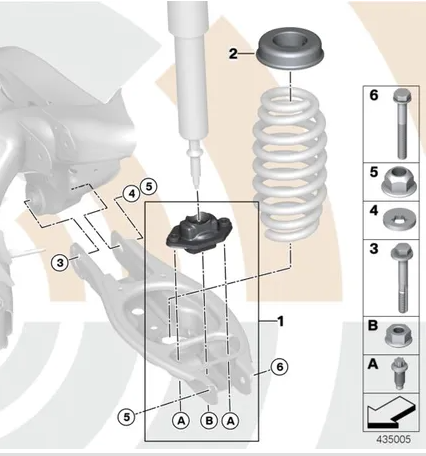

Piezas 7 y 6.
Si los Koni se van de precio seria montar SAHS original que son baratos, literalmente la mitad que los B6, o los B4 que son OEM.
Detras yo cambie, a parte de los topes esos de arriba ^^, las copelas, que en este caso van en la parte inferior.
Pieza 1
