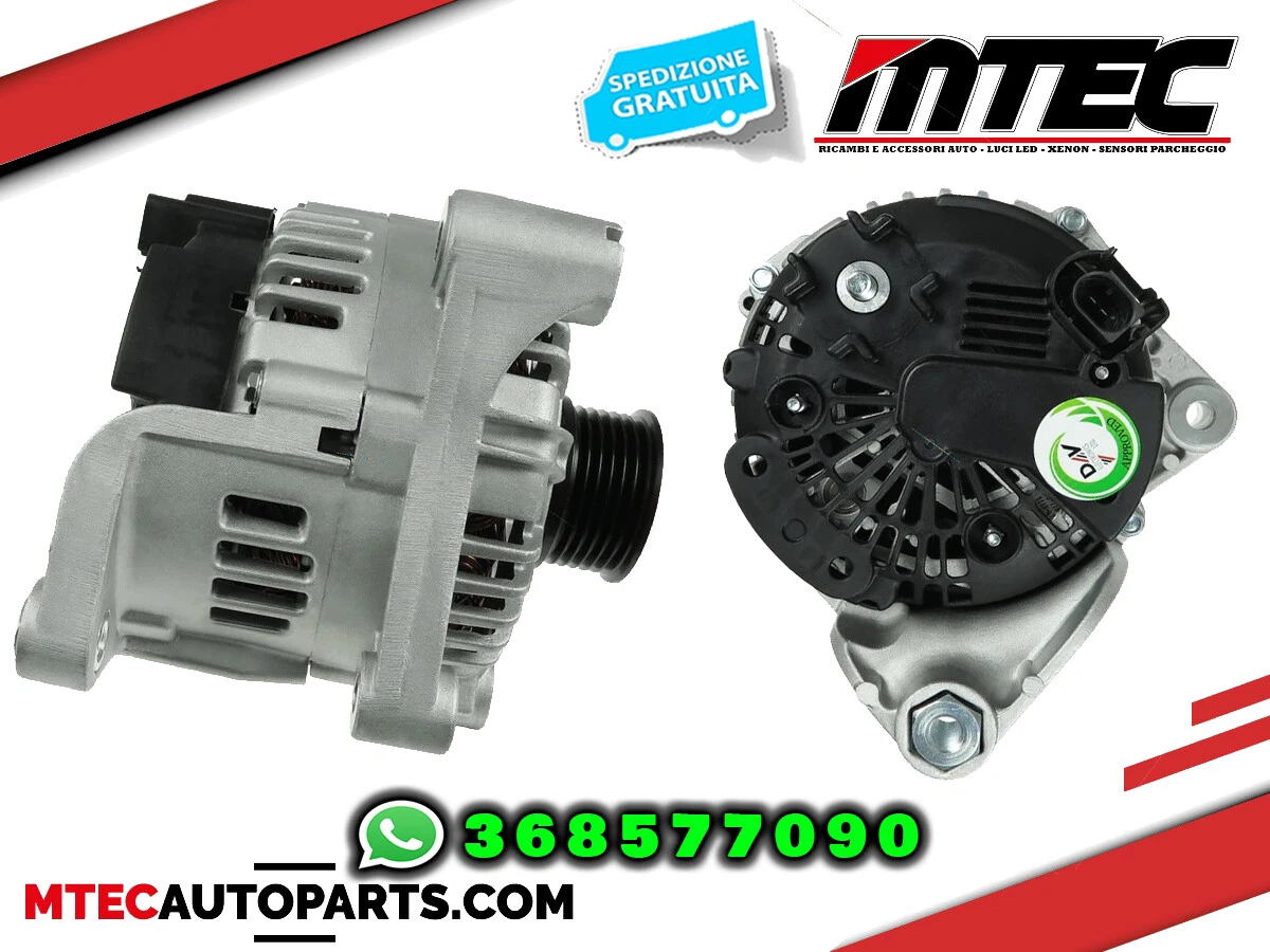

Hola, tengo un problema tengo un bmw e46 del 2005 que tiene conexion con el alternador con forma ovalada que es este :

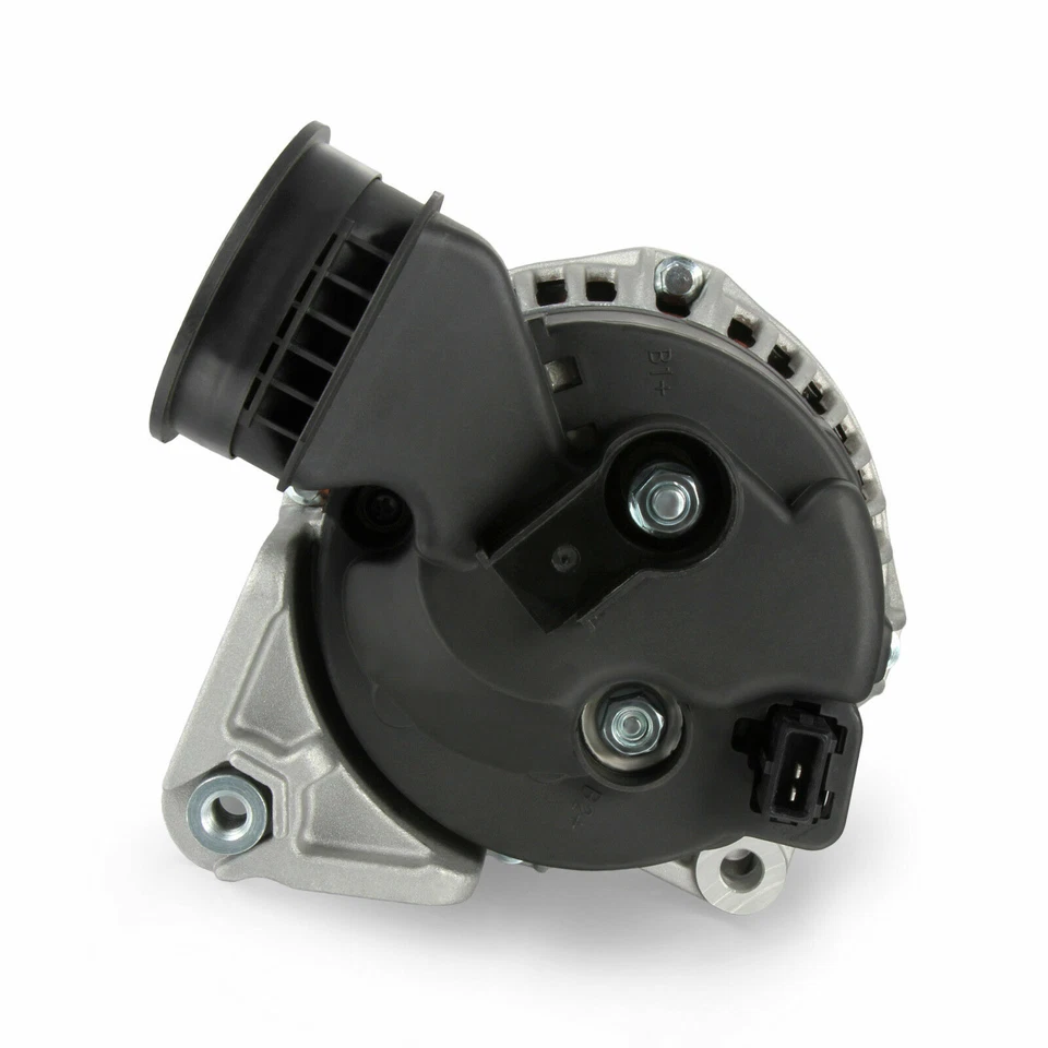

El problema es, que en mi pais solo hay alternador con forma cuadrada su entrada
el cual es este
Quiero saber si existe la posibilidad de instalar , el de entrada cuadrada teniendo la conexion y si tendria que cambiar algo en el vehiculo o si generaria algun tipo de problema.

el segundo alternador es el que llevan los seis cilindros de gasolina. nose los otros cual llevan.
las conexiones una es para la luz del cuadro y la otra nose, creo que es positivo de contacto para el regulador

Yo tengo en 6 cilindros de gasolina y tiend el 1er alternador:(
Intenta localizar un conector cuadrado y lo cambias y a las malas, quita el plástico del conector que tienes ahora dejando solo los terminales, pones tubo retráctil o cinta aislante para proteger los pines y ya lo tienes.
