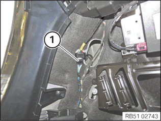

Desconecte la conexión del enchufe (1).

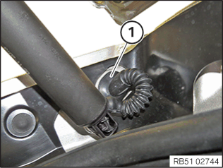

Enrosque el ojal de goma (1) hacia afuera con el arnés de cableado.

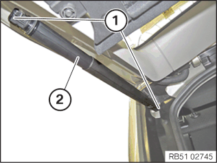

Soltar los casquillos esféricos (1) y quitar el accionamiento del husillo (2).
