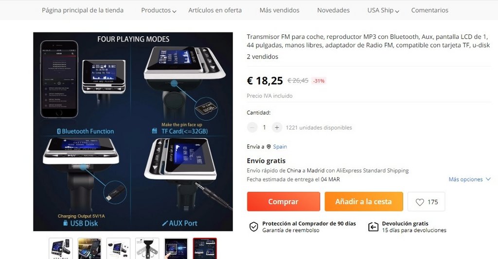

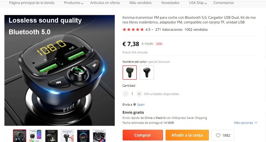

He buscado y veo que hay algún adaptador que enchufado al mechero parece podría servir, alguien tiene experiencia en eso? funciona o es mas bonito que útil? otra recomendación para no gastar mucho?

También te digo una cosa, por 7€ puedes probar el invento ese, sino funciona se devuelve o se guarda, no se pierde mucho.

7€ tirados si se pretende escuchar música con unos mínimos de calidad.
