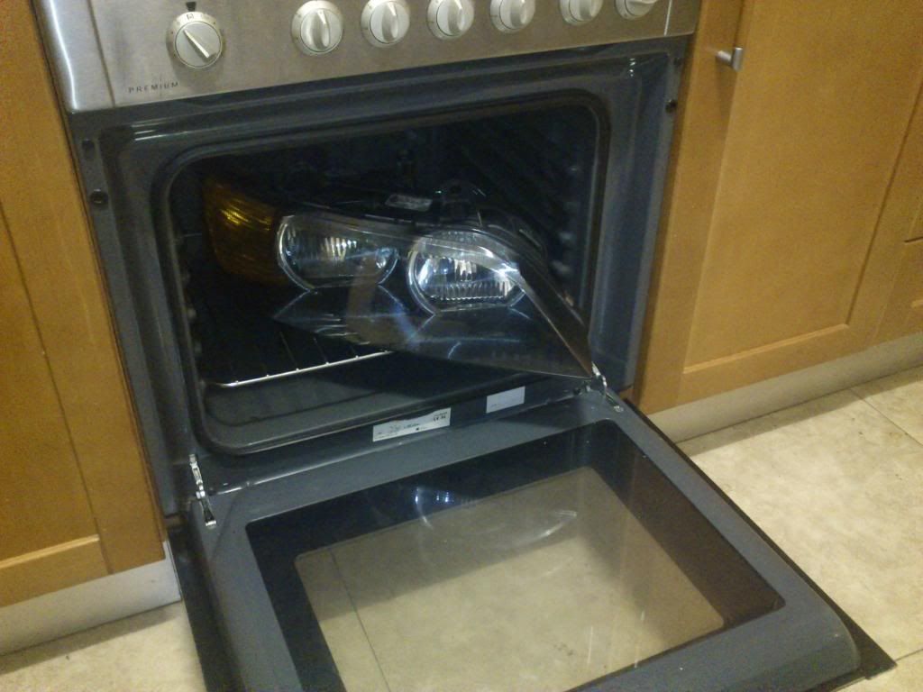

Por lo que parece el problema está en que necesitan bastante calor para que la silicona que llevan se ablande. En Youtube vi un vídeo de un tío desmontando unos de mercedes metiéndolos en una caja para conseguir así mayor temperatura. Ya nos contarás si lo consigues, pero tiene pinta de que te tocará experimentar.
Otra cosa que podrías hacer es cortar esa parte trasparente de tal forma que no toques la carcasa negra y sólo te quede la parte que está pegada, e irla sacando poco a poco tirando con unos alicates de punta fina o algo por el estilo.

Mira si te vale este brico del forero @Raulwr
