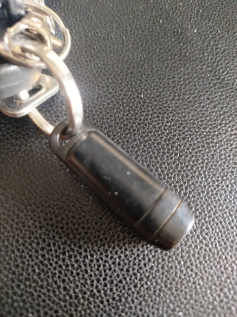

Buenas tardes compañeros llevo instalada una meta concretamente una m750 y el coche lleva la ranura bajo el salpicadero para activar, desactivar y poner en modo configuración. El problema es que compré el coche hace poco y el anterior dueño ha perdido esa llavita o pendrive porque es una ranura y ahora no puedo acceder al menú de configuración de la alarma. El problema es que el coche se quedó en un garaje un tiempo sin batería y ahora pongo la alarma con el mando y cierra el coche pero al abrirlo abre pero no me desconecta la alarma. Sabéis si ahí solución o tengo que comprar una alarma nueva.
Muchas gracias y saludos de antemano

A ver si puedes arreglarlo en algún especialista en alarmas, porque las alarmas Meta de esa época son excelentes. La llavecita generalmente servía para cancelar la alarma en caso de emergencia. Si no me equivoco el menú de la alarma va con movimientos del clausor, pero deberías buscar a alguien que sepa del tema. La llave no te sirve para entrar en el menú.

Fue lo que me dijeron que se necesita la llave cita para poder configurar los mandos, la verdad que me gustaría seguir conservándola porque la alarma es una pasada. A ver si lo soluciono.

Te refieres a esta "llave"?

Sí, la llave es como un USB. Pero ya te dije, esa llave solo sirve para desconectar la alarma en caso de emergencia. La programación se hace con el clausor, lo que no tengo ni idea de como. Pero recuerdo que era como dando al contacto y quitando, como 3 veces seguidas y entraba en el menú.

Donde la lleve a programar me dijeron que sin esa llavita no se puede hacer nada y me presupuestaron una alarma nueva, sigo buscando información pero no encuentro nada y ya eres la segunda persona que me comenta que ahí una secuencia para configurar los mandos sin ninguna llave. A ver si lo logro buscar.
