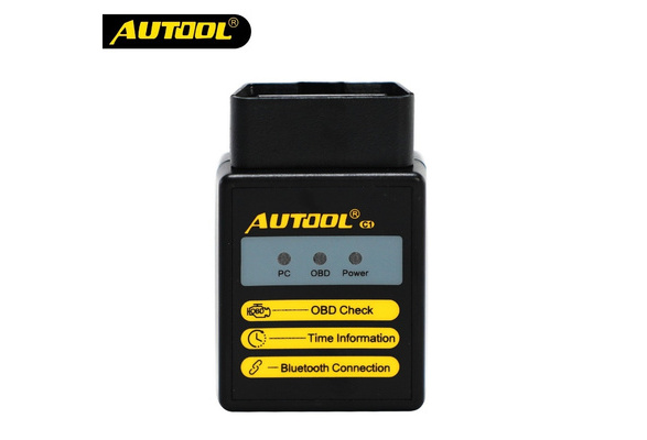

Desde hace unos años tengo una radio Erisin de 8,8" (no recuerdo el modelo específico), y ningún aparato OBD me valía para Torque sin antes desemparejar el iPhone ( y a veces ni a así), probé como 5 distintos y nada, al parecer era que esta radio no podía conectar a la vez dos dispositivos BT (cosa que dudé siempre).
Al utilizar CarPlay, (que es lo único prácticamente q uso) no se conectaba NINGÚN OBD de los que probé.
Con el ultimo que compré en Amazon, Wifi, (Vgate iCar Pro) si funcionaba el Torque, pero claro, tenía que apagar wifi y BT del iPhone, si no, KK.
Con este que me regaló un amigo hace poco, (lo tenía hace años en su E46), todo funciona como debería: CarPlay y Torke juntos, pfff, al fin.
Simplemente uso Torque para monitorizar temperatura y otras cosas, no para escanear.

¿Muestra todos los datos en el Torque?.
Por lo visto, ya no se fabrica.

La verdad es que esto de los obd es una lotería. Yo tenía uno parecido a ese pero el tamaño no me gustaba para tenerlo siempre conectado. Me compre uno más pequeño y mi pantalla no era capaz de conectarse al Android auto y al al obd al mismo tiempo. Siempre que estaba conectado a alguna, era meter la otra y se iba la conexión. Al final me compré otro elm327 de estos azules pequeños y con este si que se conecta a las dos sin problemas.

Sí, sí, lo busqué y ya no se encuentra.
Ni idea si muestra todos los datos en torque, temperatura del refrigerante, LTTF y STTF, temperatura de aire aspirado y cantidad de aire aspirado sí, que es básicamente lo que miro, más alguna chorrada más.
