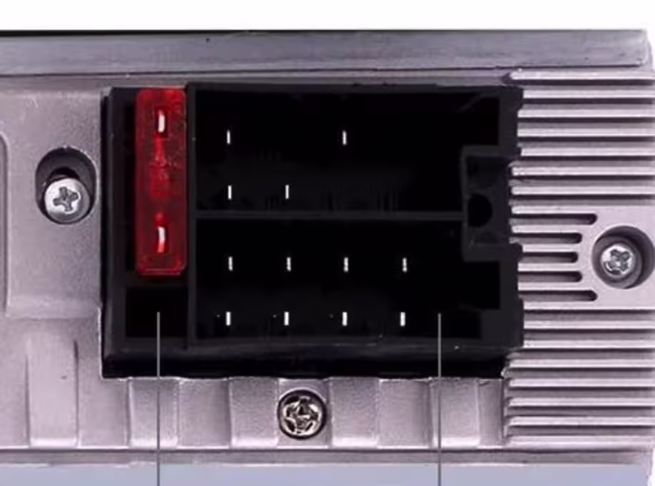

la radio que está ahora.
su conector actual.
las pintas. vino así tal cual

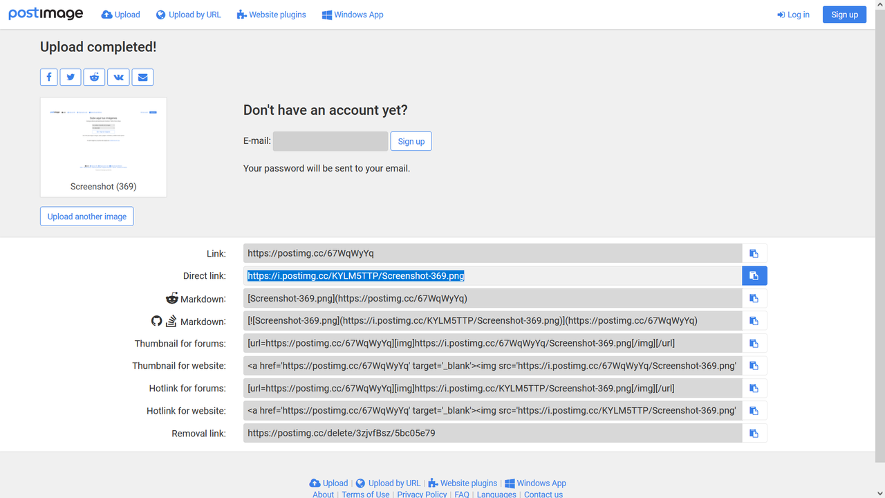

Compartir imágenes mediante Google Drive es muy mala idea aparte de engorroso, quien quiera ver tus imágenes tiene que tener una cuenta de Goggle que hayas autorizado previamente.
Para este foro y su inmundo sistema de imágenes uno de los sistemas más prácticos es usar https://postimages.org/es/
No necesitas crear cuenta pero te facilita volver a publicar imágenes anteriores.
Subes la imagen desde tu disco o desde una URL y te dará varios enlaces, tomas el segundo donde pone Direct Link o Enlace Directo, pulsas en la ventana de edición de mensaje del foro en el icono de insertar imagen (rectángulo con paisaje, entre la cadena y el Smiley) y pegas el enlace de Postimages, y yastá.

entonces para quien no pudiera verlo, el enchufe que tengo y al que deberia entrar
IMG-2077.avif
temp-Image0d-Ue-BA.avif

Tiene todo el aspecto de que alguien, en su momento, injertó el conector propietario de Pioneer (hay dos muy parecidos, el tuyo es el tipo "nuevo") en el cableado del coche.
Esos conectores Bullet que se ven al fondo en los cables rojo y amarillo son seguramente de esa instalación.
Tu mejor opción es quitar ese conector y sustituirlo por un latiguillo con conectores ISO, con un poco de suerte puedes aprovechar los Bullet ya instalados o sino usar manguitos termorretráctiles con soldadura incorporada.

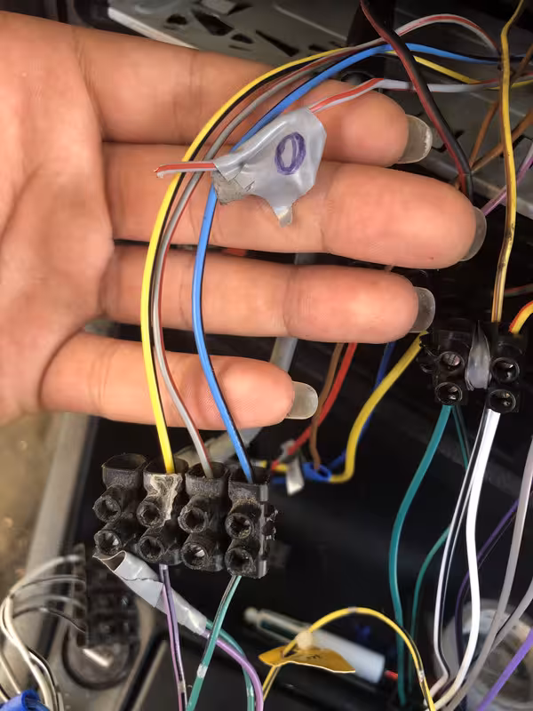

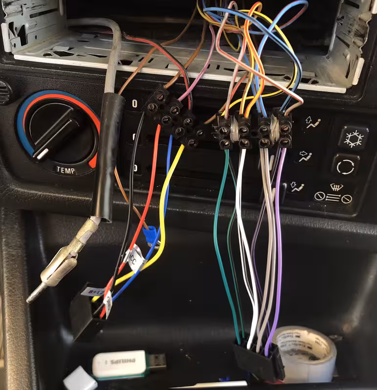

solo se la matriculación, fue octubre del 86. 316 motor m10 90cv. ya tengo empalmada la primera regleta la base, o sea ACC, el permanente, tierra ,remote. voy por los altavoces que "sacaré" para confirmar que cable es cual altavoz porque casi ninguno tiene regla de colores para guiarme en + y -, hay un paso de cebra lgbt ahí. pd: lo mas parecido a una pistola de aire caliente que tengo es un mechero y un secador de pelo, que opinas cinta aislante o al desnudo
que por cierto lo estoy montando y ni tengo la radio nueva todavía y ni puedo arrancar el coche porque estoy esperando otra pieza y si lo arranco probablemente salte un tornillo que esta frenandome aceite

update: últimos altavoces faltantes de conexión.
los cables que salen de los altavoces traseros:
IMG-2097.avif
IMG-2096.avif
lo que me llega :
IMG-2095.avif
tiraré de ,cara o cruz

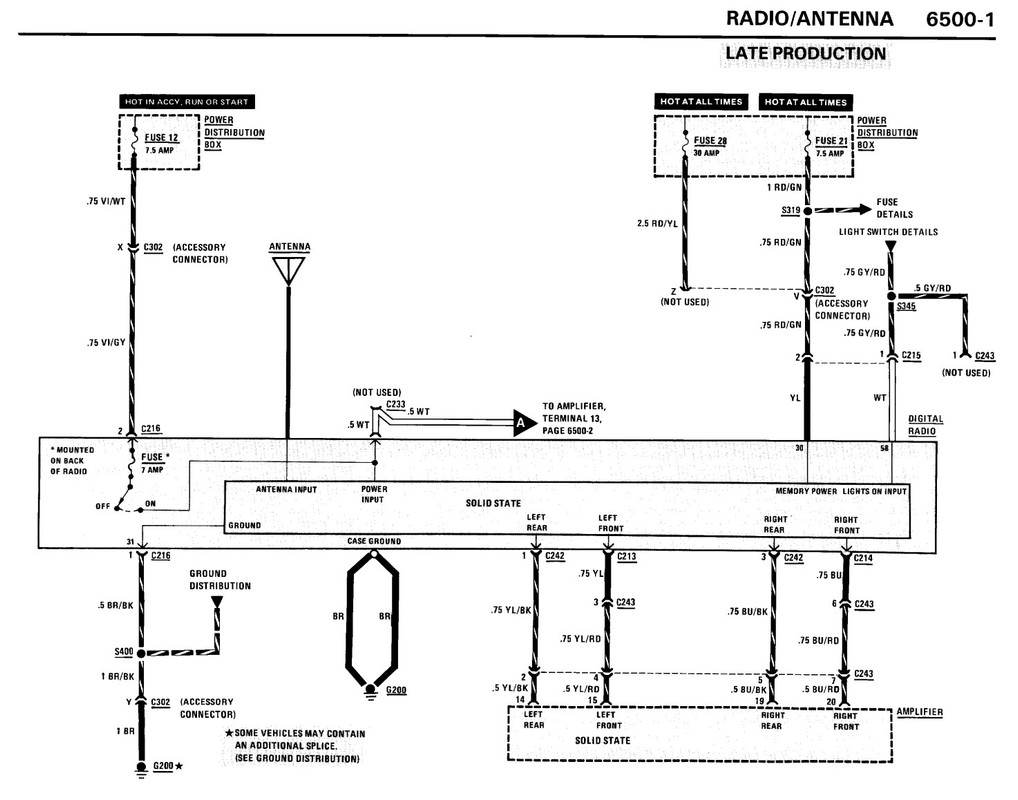

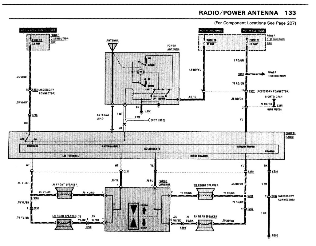

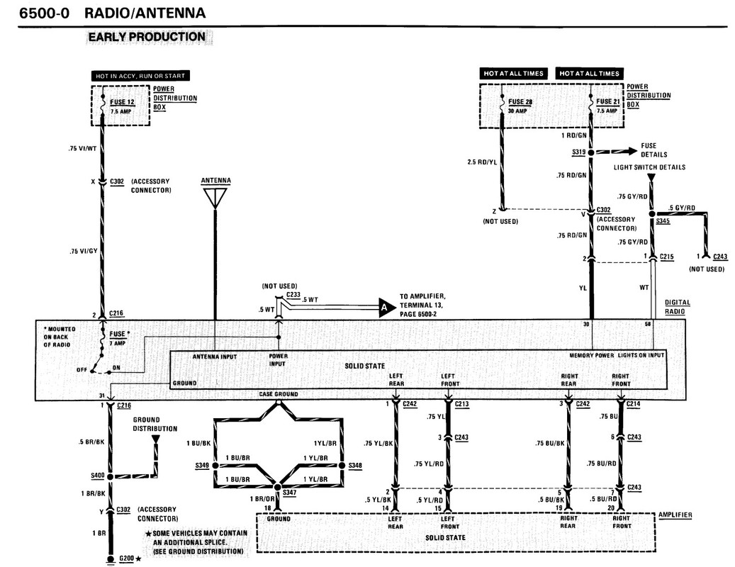

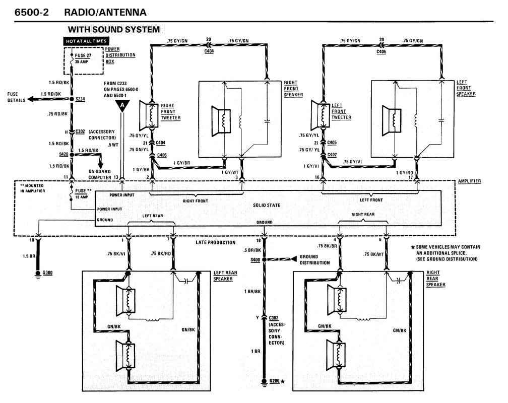

En 10/86 el E30 estaba a caballo entre el cambio de radios de dos altavoces, con un fader (balance delante/atrás) a las radios de cuatro altavoces, que podían seguir llevando el fader. Independientemente de que hubiese amplificador separado o no.
Algunos esquemas, solo tengo los correspondientes a los modelos para el mercado norteamericano.
Radio de dos canales sin amplificador, con fader, y dos versiones de radio de cuatro canales hasta el amplificador y conexión a los altavoces desde este:

Madre mía no entiendo nada de nada. Pero los guardo, te lo agradezco mucho
El foro falla con algunos navegadores, abre las imágenes en una pestaña nueva e irás a la web de postimage, donde las podrás ver a resolución completa.
Están los colores de los cables.
En el primero la radio solo tiene canal derecho e izquierdo, de ahí va a al fader instalado (debería) bajo la radio, que lo distribuye a cuatro altavoces.
Los otros tres son dos versiones de conexión de radio de cuatro salidas al amplificador y del amplificador a los altavoces.
Si pusieron una radio moderna de cuatro salidas potentes, es normal que eliminasen el fader y el amplificador externos.

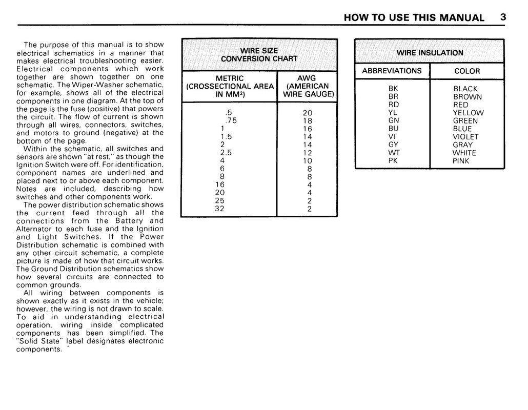

Los colorines de los cables y los símbolos por si no los descifras:

vale tengo varias cuestiones. ya he probado. la radio enciende pero no sale sonido. esta en mute. me pasó en la vieja cuando conecté dos cables que estaban sueltos (por probar que hacían). el verde y el lila que están encintados en la siguiente foto.
IMG-2095.avif
que hago? los desenchufo igual en la instalación nueva? los dos altavoces traseros esta unidos en "una sola toma + y -"? puede ser tiene sentido eso?

update: tras varios experimentos ya funciona. solo dos altavoces y a uno me parece que tengo que invertirle los polos pero eeeh, cuidao, se acerca la cosa

update de nuevo: mi gente, he podido saborear la sensación del éxito, si, asi es, funciona, después de 6 horas, ha sucedido. ahora tocara cambiar los cuatro altavoces que son estiércol, pero, ha sido precioso. gracias, el jueves espero instalar la radio nueva y que funcione igual, si la ley Murphy no quiera que le caiga un rayo al coche un dia antes.. bona nit
