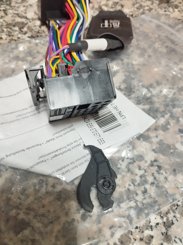

Hola de nuevo. Me llegó con el conector reventado, por lo que lo devolví. Ahora veo que solamente venden el que incluye manos libres también, es decir esto:
Sabrías si instalo este podré seguir usando el manos libres de mi coche?
Así me llegó
Muchas gracias
Así me llegó
Muchas gracias
no anularia tu bt, pero claro te sonaría en los 2 sitios, lo que no se si al descolgar desde el volante , descolgaría el coche o el Aux.
