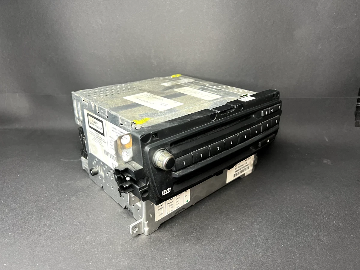

Arriba está el climatizador y los cables son muy cortos y no me dan para meter la mano e ir guiándolos hacia arriba mientras meto el mueble. Y el espacio que queda arriba es enano para dar metido la mano.
Hacia el lado derecho está una canalización del aire y no hay hueco para meter la mano, y por el lado izquierdo tampoco le doy entrado
La radio a la que le montaste el Parrot era como esta?

Si tengo esa misma radio, llevo navegador profesional CCC. ya te digo lo puse en le 2003 o sea que ni me acuerdo como lo coloque, pero vamos que todavia lo llevo, facil no es, pero imposible tampoco, si el problema fueran los cables cortos siempre puedes comprar un alargador ISO>BMW, pero vamos viendo las fotos yo creo que si te sirve tal cual.
