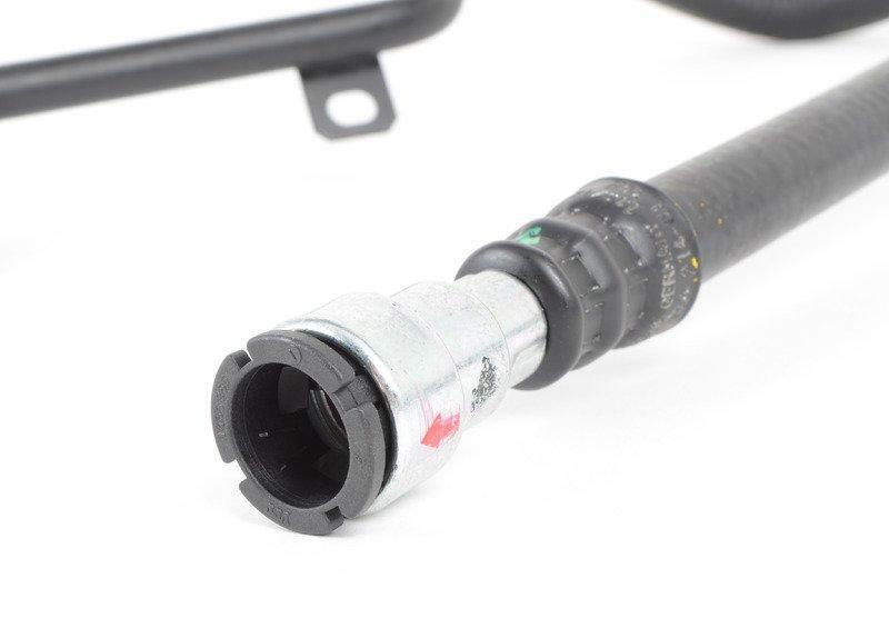

Por cierto alguien sabe la referencia del tubo que va de la salida de la bomba a la entrada de la dirección pasando por un enfriador que va debajo de la cremallera de direccion en el Realoem no aparece ese enfriador marca tubo directo de la cremallera a la bomba y el problema esque me está resudando por todas las uniones
Cual necesitas?

Hola EDUMA gracias por aparecer siempre el problema esque a mi con mi bastidor me aparece esa configuración pero mi coche el tubo número 2 va a el serpentín de un enfriador pegado a la cremallera y no directo a la bomba como aparece ahí
El enfriador es el nº 8 y las conexiones son especiales, estás confundido, creo que te refieres a estas tuberías, ahí no va ningún latiguillo desde la bomba.
Ese serpentin es un enfriador, va a la zona de los radiadores, no en la cremallera. Al menos en el mío.
en algunos coches como el mio llevan otro mas, el latiguillo de presion de la bomba va hasta el otro lado de la cremallera y da la vuelta para ir a la cremallera
Si, lo he visto, gasolina?
Puede ser este esquema.

claro, segun dice @Oliver Garcia el suyo debe ser parecido (pero en su caso es diesel)
en el gasolina 6L hay doy latiguillos de presion porque hay dos bombas, y ambos tienes el "enfriador" ese.
Correcto EDUMA el mio es un 330d y lleva ese sistema exceptuando que el depósito va encima de la propia bomba el problema que en la foto que has puesto no sale referencia de esa pieza
Dime las 7 últimas cifras del bastidor.
