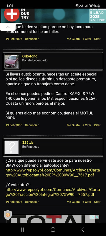

Le estás dando demasiadas vueltas. En 2006 hablada del maravilloso Castrol porque entonces no había descubierto la jugada de BMW para venderlo a 30€/litro (hoy no sé cuanto cobrarán), esto es, "obligar" a poner el 75W140 del M3 E46 a cualquier autoblocante, aunque no tenga internamente no tenga nada que ver.
Lo usé durante una temporada y después, en el siguiente cambio pasé a SAE90 (Verkol Salduba LS)
Con el 300LS iría perfecto, pero si te quedas más tranquilo con el 140... (a mí me parece una viscosidad muy alta...) :whistle:
P.D: si le pones valvulina normal te va a vibrar y crujir en maniobras, por ejemplo, aparcando.

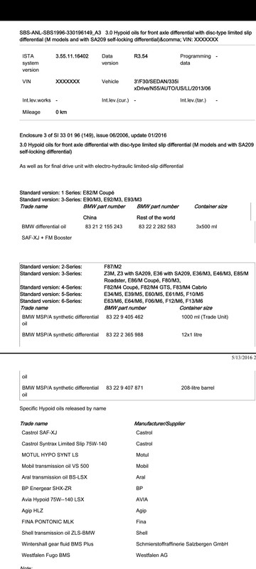

Me he encontrado esta tabla que indica que tipo de aceites lleva cada modelo tsnto diferencial como caja de cambios. https://www.bimmerfest.com/threads/need-recommendation-for-trans-gear-oil-and-rear-diff.1406784/
Segun indica la tabla , el aceite bmw "OSP" es para "diferencial basico central"
El "MSP/A". Todos los vehiculos que aparecen son M E34 M5, E36 M3, E39 M5 ,E46 M3 etc..
No M solo hay 2 y pone. E36 con SA209 y E36 Z3 con SA209.
Buscando veo que significa con autoblocante .
Teniendo en cuenta que bmw solo fabrica aceite MSP/A en graduacion 75w140 creo que es lo correcto .

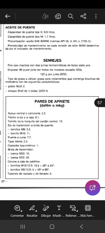

Estoy mirando los pares de apriete de los tornillos de llenado y vaciado del diferencial trasero y segun pone son 5 que en Nm serian 50 .Me parece mucho . @Eduma . Esto es asi para un M50B25 con diferencial autoblocante ??
Dejo foto de lo que pone pero me parece mucho.
Gracias
Gracias

Muchas gracias!! @Eduma perdona la pregunta pero junta anular es la redonda no?? La tiroidal no se como es.
Ostras pues son 65Nm .
No tengo llave de allen de vaso de ese diametro . Solo de estrella lo ves seguro hacerlo con esta de la foto o se barrera??
La junta anular es la de aluminio de toda la vida y la junta toroidal es una tórica embutida en el tapón, pero este sistema es más moderno.
Usa la llave adecuada para no tener problemas.
