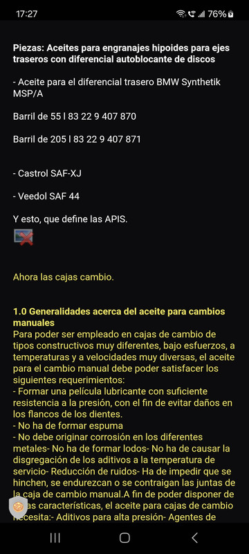

Duda Aceite diferencial me dicen en bmw ,no poner Motul 300LS que me lo cargo que no lleva graduacion.
Tema en 'Serie 3 (E36) (1990-2001)' iniciado por 777, 25 Feb 2025.
  1. 777
    777 Forista Senior
    1 Feb 2010
    3.895
    453
    barcelona
    He ido a comprar un par de arandelas a la bmw ,para los tornillos del llenado/vaciado de aceite diferencial autoblocante s3.15 segun la chapa(por cierto a salido impoluto color dorado como recien puesto) Si lo se no lo cambio.
    Le comento que he comprado 2 botellas de Motul gear 300LS 75w90 y me dice que ni se me ocurra ponerle ese aceite que me cargo el diferencial. Que el aceite del diferencial no lleva graduacion .
    Me ha mirado por bastidor y me dice que el que usa el mio es BMW Synthetik OSP Ref. 83 22 2365987 y me repite que no llevan graduacion.
    En fin tengo las botellas sin empezar y con el pedido seguro de autodoc las puedo devolver .

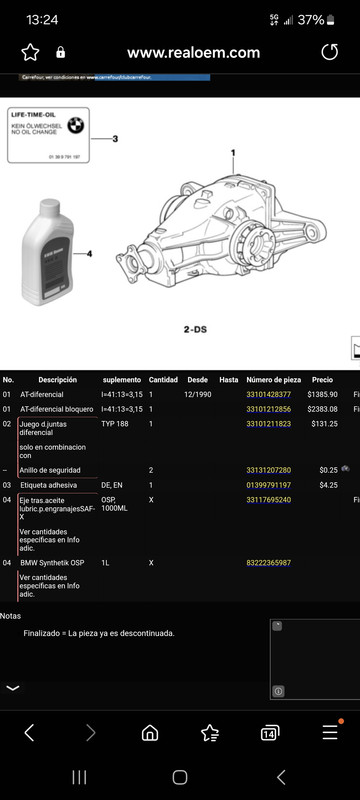

    Exactamente este, que quiere decir OSP . Sirve psra diferenciales autoblocantes??
    Veo que la ref. 83222365987 es la de BMW y la otra 33117695240 es de otras marcas y a excepcion de bmw si veo que utilizan sae 75w90 . Haber si alguien lo aclara porque me ha liado esto que me ha dicho.

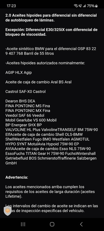

  3. 777

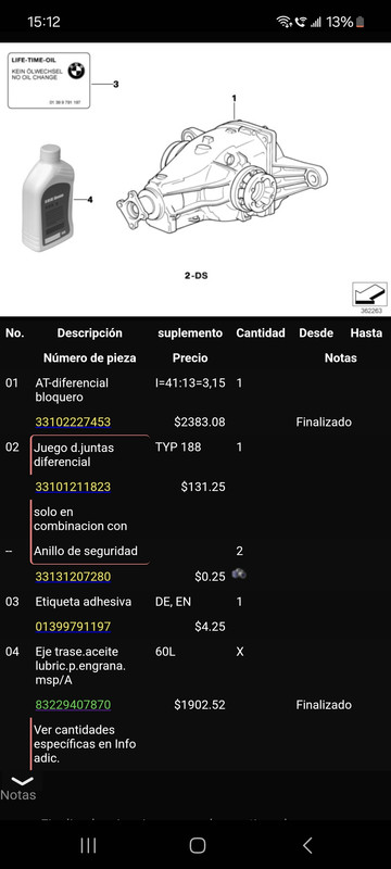

    Este esquema es de M3 286cv y veo que la referencia
    83229407870
    Aparece este aceite bmw que en estos es 75w140
    Pero si que en la garrafa bmw pone que lleva graduacion .https://www.ebay.es/itm/175883344190
