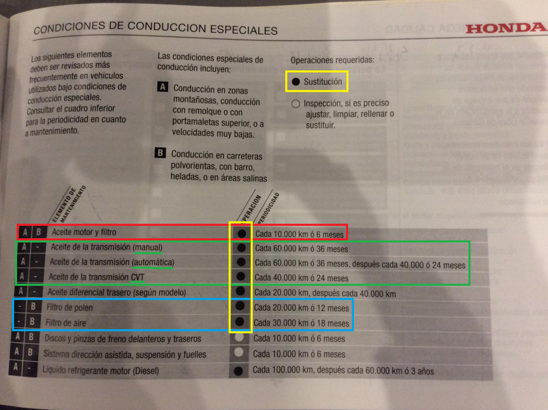

Qué dice Mazda a nivel oficial sobre el mantenimiento de sus cajas automáticas? También son cajas milagrosas que duran toda la vida sin mantenimiento?
El porqué... para mi... Honda es MUY SUPERIOR al resto de marcas... mantenimiento exhaustivo... no he encontrado ninguna marca que haga esto... un simple Jazz
118.331
154.364
Consejo de amigo: ve pensando en hacerle el mantenimiento a la tuya, le tocaría por edad, no por kilómetros
... El próximo miércoles 4 Yokohama, tengo 58.000 "tan pronto" hago los "60.000kms" visitaré Mazda para actualizar el libro electrónico (y porque quiero un portamatrículas que ponga Mazda y no "Ocasión Plus Mataró" :descojon: ) y tendré en cuenta este asunto
:chulo:
No creo que por preconizar los mantenimientos antes sea mejor marca, de hecho, las marcas viven de la postventa no de la venta de coches y esto les interesa y mucho...cambiar el aceite cada 6 meses me parece del siglo pasado, ojo que yo lo cambio cada 10.000 kms o 1 año en el todos mis coches, utilizando ravenol, pero ese mantenimiento pueda echar para atrás a mas de un cliente
