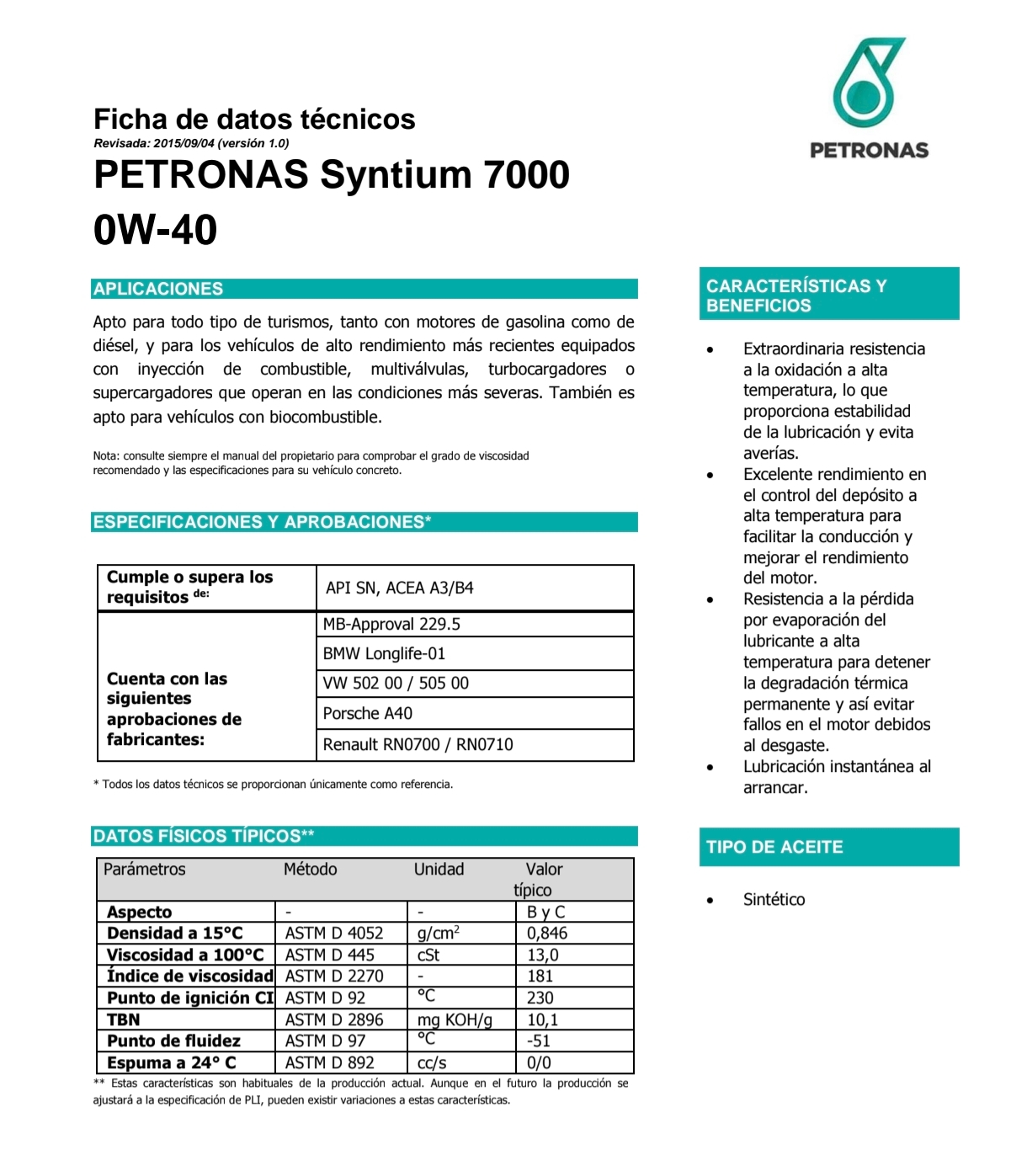

Como alternativa a ese motul tienes el Petronas 7000 E 0w40 con aprobacion Bmw Ll01, en mi opinion mejor opcion:
Fijate en el punto de fluidez (mas bajo mejor) y el indice de viscosidad (mas alto mejor, mas estable)
Edito; los 2 datos citados son impresionantes, y un enlace a buen precio:

@Eduma que no te preocupe subir a w40, el limite superior de un w30 es de 12,5 cst y el Petronas esta muy cerca (13) ni "abre tolerancias" ni historias.
Y hay que tener en cuenta que con muchos trayectos cortos habrá mas dilucion de combustible, lo que provoca que la viscosidad disminuya.

En general un 0w tendra mejor composicion base y/o aditivos para alcanzar ese "0"
Con recorridos cortos habituales me iria a un 0w
https://www.recambium.com/aceite-lubricante-motor/aceite-petronas-syntium-7000-0w40.html
Si comparas un 0w con cara y ojos y un 5w muy básico, sí. Pero si comparas dos buenos aceites, no hay diferencias ni de base ni de aditivos.
Hay que tener en cuenta que del 0w al 5w, "sólo" hay 5 grados de diferencia.
Estoy de acuerdo que cuanto más bajo el punto de congelación, mejor. Y cuanto más alto el de inflamación, también. Eso indica que lleva una muy buena base.
Sobre el índice de viscosidad, solamente es un dato, es la diferencia de viscosidad de 40° a 100°.
También hay que tener en cuenta que, normalmente, los 0w se evaporan más que los 5w. Si es un motor que consume aceite de por si, hay que valorarlo. Si te fijas, no han indicado dicho parámetro (noack).
Pero sí, ese Petronas no esta mal.
Claro, no vas a comparar un ravenol de 80 lereles con un motul de 40 eu.
El noack, (y muchos otros datos) muy pocos lo dicen.
Si no tienes el dato de la viscosidad a 40°, tienes el indice de viscosidad que ese normalmente siempre lo dicen.
Con el clima iberico no veo tan importante bajar de un 5w pero mejor llevar un w40. El valor minimo de viscosidad a 100° de un w30 es de 9,3 esto está bien para ahorrar combustible, pero en un viaje, algun achuchon...mejor el w40.
