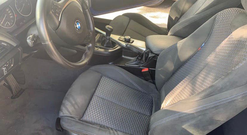

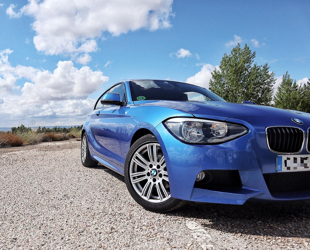

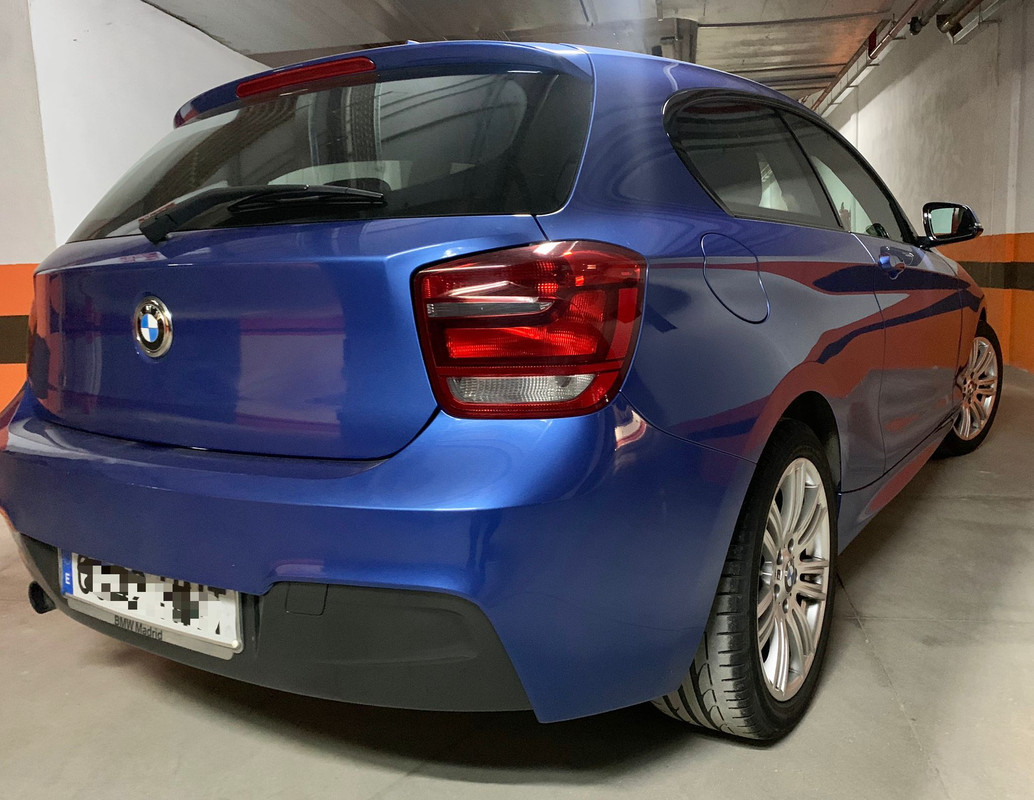

Hola compañeros,
Nos hemos hecho en casa con un 116i f21 y quería presentaroslo. Como sabeis el motor es el 1.6 de origen PSA N13B16 aunque con valvetronic y alguna cosilla mas de bmw. El motor esta reprogramado para 220cv(Sera unos pocos menos reales) que para el peso del coche y trasera la verdad es que es una maravilla
Mi idea, es irle haciendo cosas poco a poco ya que la verdad viene muy pelado, pero la oportunidad era buena. Muchas cosas que hare son low cost, ya que el presupuesto no es ilimitado pero quizas os sirva a alguno para coger ideas. Los extras que tiene basicamente es el paquete M, con suspensión y poco mas. Lo que peor llevo es que no tenga xenon ni control de crucero pero poco a poco iremos haciendo cosas.
Ideas que tengo, si se os ocurren ideas pues son bienvenidas:
  • Retrofit control de crucero
  • Instalacion luces estilo xenon, como estas https://mvmcarparts.com/inicio/2217...eyes-para-bmw-serie-1-f20-f21-look-xenon.html
  • Instalar unidad android con Carplay
  • Rejillas delanteras a color negro
  • Llantas dipeadas en hyperblack
  • Aleron trasero estilo AC
  • Techo en color negro
  • Cambio del boton de Start a azul
  • Algo de iluminacion en el interior(Es super oscuro de noche)
  • Instalacion de sensores de aparcamiento
  • Tintado de lunas traseras
  • Mejora audio de serie
  • Pinzas de freno en amarillo junto con crossbars delanteras
Añado fotos, tengo que hacerle mas:

Lee cosas en el foro antes de gastarte dinero. Hay foreros que han probado las luces tipo xenon esas de depo y no han cuajado.
hay otra opción de meter faros led de osram pero tmb dan problemas...
Lo del techo en color negro... Mejor no

Entonces tu que harias? La verdad es que es lo peor del coche junto con los altavoces

Yo le pondría unos faros de xenon originales, que es lo que quería hacer con el coche de mi novia

No es solo poner los faros de xenon, el cableado no te vale para empezar, necesitas lavafaros, otra defensa distinta, sistema automático de regulación de altura, homologar y algun experto que se moje y te haga la instalación y que funcione....no merece la pena

por eso digo, lo mejor creo que son los depo y luego un kit led aprovechando que tienen lupa

Muy bonito el coche me encanta el azul.
Quería comentarte que para ponerle sensor de aparcamiento tienes que meterle otra defensa, me había pasado a mi con mi coche anterior. Y luego pues tendrás que homologarlo supongo, no stoy seguro es solo un comentario constructivo.
Yo que tú haría números detenidamente no con el calentón de la primera semana, porque lo que se Homologa hay luego que deshomologar si lo quieres sacar ojo.
Otra cosa, con tantos añadidos €€, pues quizás te compense esperar hasta que quieras más coche, que será pronto y comprar un 130, 140i... no se.. a mi me pasó algo así por eso te lo comento a modo como te digo de crítica constructiva.

Para instalar sensores de aparcamiento, no hay que cambiar defensas, estan marcados por dentro, donde van los sensores para hacer los agujeros.
Bmw vende un kit de reequipamiento original, tanto para el trasero, como para el delantero.
