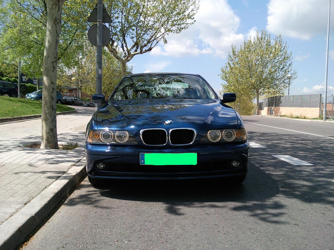

Se trata de una unidad nacional producida en enero de 2001 y matriculada por primera vez en octubre de ese mismo año en Movilnorte. El listado de extras no es largo pero suficiente: destacaría los faros de xenon, el sensor de lluvia, el volante multifuncional tipo ensaimada, la Servotronic, el cuadro high y los retrovisores plegables eléctricamente con antideslumbramiento automático.
Sin embargo, su atractivo no reside en el equipamiento opcional, sino en la combinación del excepcional M54B30 con la caja de cambios manual, todo ello envuelto en una carrocería pintada en el precioso azul Topas. A mi gusto, el mejor color para el E39 post.
En resumen: estoy encantado con el coche. Cada día que pasa me doy más cuenta de la buena compra que ha sido. El topicazo de que ya no harán más coches así es totalmente cierto, por desgracia...
