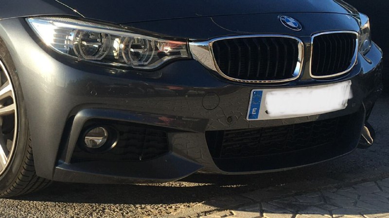

    Faro en cuestion. Gracias[​IMG]

    Son como mis faros xenon, con la lupa, aunque los mios si traen lavafaros.
    Que me corrija algun compañero que tenga LED pero creo que no llevan esa lupa en caso de ser LED OEM. Por lo que esos faros de la foto o son reequipados sin montar el lavafaros (con bombilla xenon o LED) o son con la lupa y bombilla halogena montada dentro.

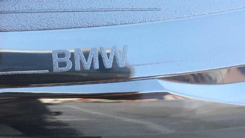

    Como ves lo pone en el plafon, y dentro llevan como una viserilla

    Gracias, este solo lo pone arriba cerca de la aleta, imagino sera una luz diurna led

    Esos faros de la foto son del LCI, son iguales que los de mi F34 LCI, los distingues de los pre-lci porque los intermitentes delanteros tienen 2-3 diodos LED en vez de un simple halógeno como traían hasta el LCI. Además si los comparas con los pre-LCI, los tuyos son un poco más oscurecidos. Además por lo que he visto en otro post tuyo, los faros traseros son full led así que tienes el LCI. Un saludo.

    El coche es matriculado en julio, fabricado en marzo, creo que el lci empezo mas tarde(puedo estar equivocado). Los faros lci que me salen en la web no hacen el circulo completo en los"ojos de angel", los mios si, pero si son como los tuyos y los tuyos son led problema resuelto. Gracias.

    Claro, los que tu tienes son los LED de serie, porque ya no venían con Xenón ni halógeno. Los que dices tú de los angel eyes sin ser círculos completos son los LED ADAPTATIVOS, que son estos:[​IMG]

    Otra cosa para que los diferencies es la ceja de arriba, esta foto es de un pre-LCI y la tiene, sin embargo los LCI ya no la tienen. Y si te fijas aquí sí que se le ve el intermitente halogeno, en el tuyo no, porque son 3 led. Y son menos oscurecidos que los tuyos. [​IMG]

    Hola, yo tengo el mismo coche que el tuyo, solo que en color azul, fabricado en julio 2018 y comprado nuevo en concesionario bmw a finales agosto 2018,llevo los mismos faros que tu, da a confusion lo de la lupa pero ya te digo que son led, el coche viene de fabrica con el paragolpes delantero que dices sin lavafaros. Es el lci. Si tienes alguna duda intentaree responderte

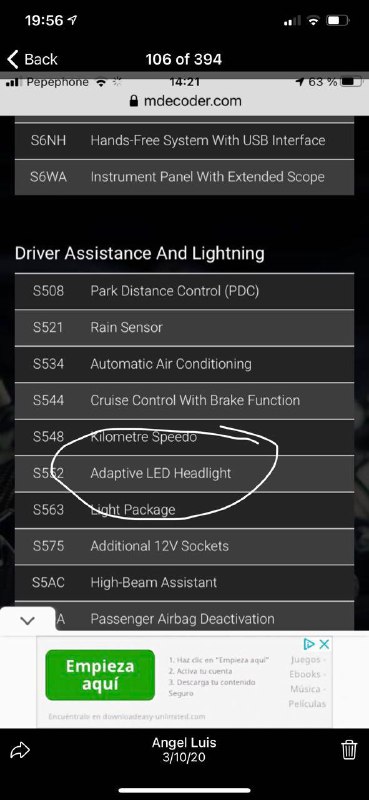

    Son led a secas, por cierto, la lente de más adentro es de mentiriquilla, me han dicho, el mio no lleva lavafaros, en el vin decoder me pone que son leds adaptativos y en el faro no me pone nada de bmw led
